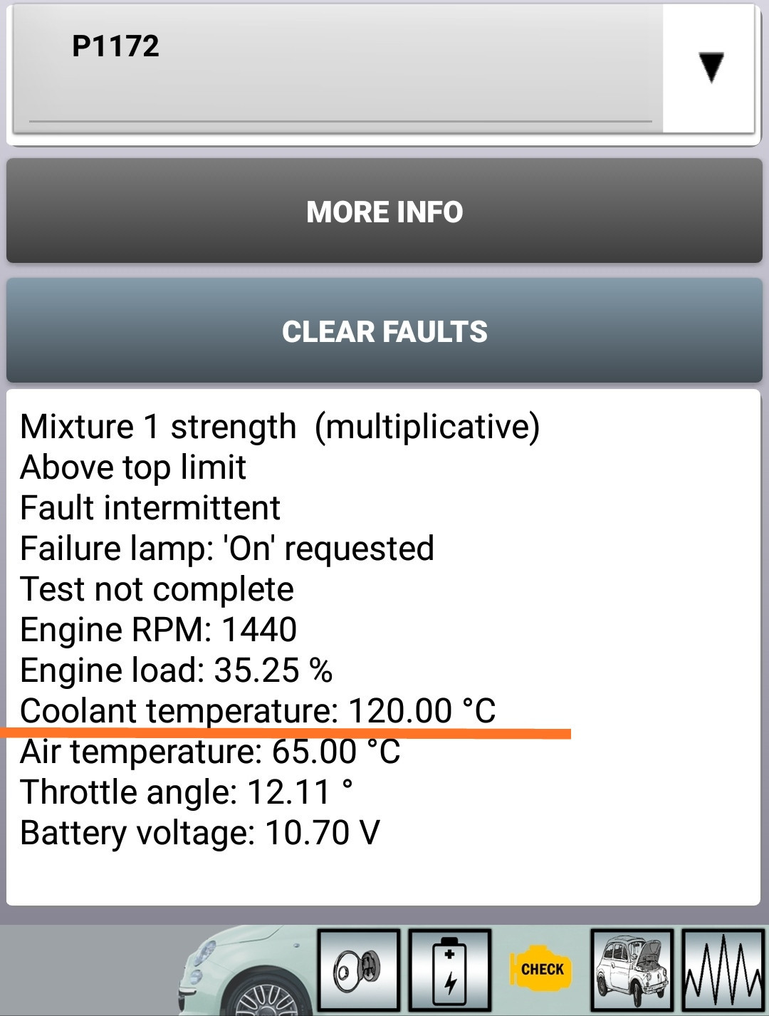

        има ли развитие с експеримента колега? При мен забелязвам че ако по някаква причина светне чека, темп датчик дава не реална температура. Тази снимка например е от времето когато имах бедна смес. Няма как температурата да е 120 градуса. За пробата първо закачих диагностиката на топъл двигател и показа 65 градуса. Откачих ламбда сондата и запалих колата и след малко беше записало грешка за подгрева на сондата, показвайки 100 градуса температура. Изгасих, закачих сондата, погледнах датчика - 66 градуса Click image for larger version

          То и 10,7 волта е малко малко. Проблем с акумулатор би могъл да доведе до такива резултати,или просто тези показания са измислени. Отгоре пише тестът не е приключил не бих приел тези показания за реални.

            и това показание не е реално, гледам я в движение през уреда в запалката е 13,9 волта. И акумулатора го провериха в сервиз така че е наред. Има нещо с този датчик

              Не съм сигурен че е датчика. По скоро не бих го взел на сериозно. При 120 градуса ще ти се осветка колата, пък даже ще ти напише там където са километрите че имаш голяма грешка и да гасиш двигателя. Имаш го като тест в алфаобд за лампата за прегряване. А и червена лампа има. Тази тема няма общо с твоя проблем,на теб ти казва проблем със сместа. Достигнат горен лимит т.е. единственото нещо което те тормози е това че си на две горива. Или това е след откачането на ламбда сондата което е същото.

                Показанието от 120 градуса има обяснение. Грешката ти е записана веднага след даване на контакт още докато ЕКУ чеква,а 10,7 волта са нормални при палене. При мен при чекване за кратко светва червената лампа за прегряване . И понеже това е моментна картина то показанията са точно от момента на записване на грешката,а не продължителни

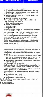

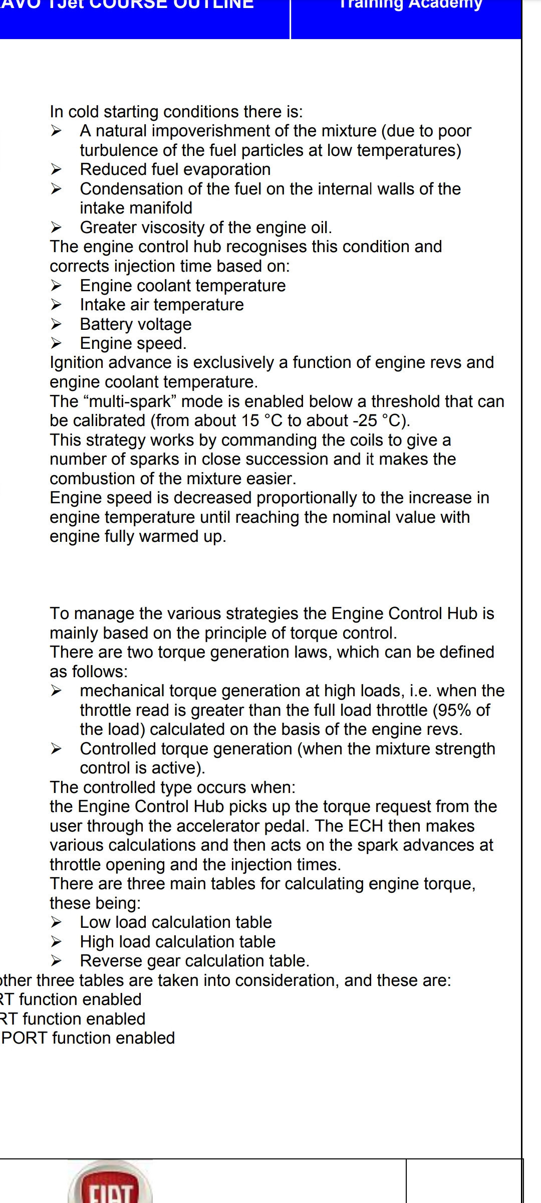

                        Относно датчика,в този документ пише "мултиспарк" режим при температури 15 ,-25 градуса. Не виждам нищо за обогатяване на сместа ,а доколкото разбирам става въпрос за увеличен брой искри. И сега аз как разсъждавам,при околна температура +12 примерно охлаждаме датчика до -5 . При тази температура (на околната среда) кондензирането на бензин по стените на цилиндъра е по-малко отколкото при -5,но имаме увеличен брой искри. Та питането ми е смес която не е наред(бедна или богата поради някаква причина ) с една искра или с повече от една искра се пали по-лесно? И другото нещо което ме чопли като чета е защо нито един t jet или 90 коньово браво ,което в само на бензин не участва в темата с въпрос защо не пали от раз? Та това навежда на мисълта че единствения проблем са двете горива. А най -вече си мисля че всичко опира до бюджетния клас ГИ. А иначе датчици, помпи, регулатори,дюзи се сменят,ама не решават проблема.
                          #42
