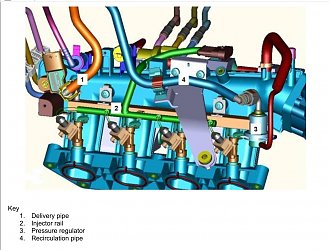

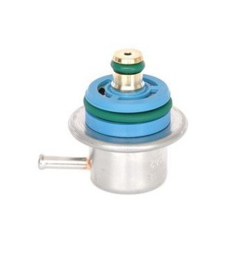

            този регулатор не се ли намира по бензиновите пътища около колектора, както на други коли?

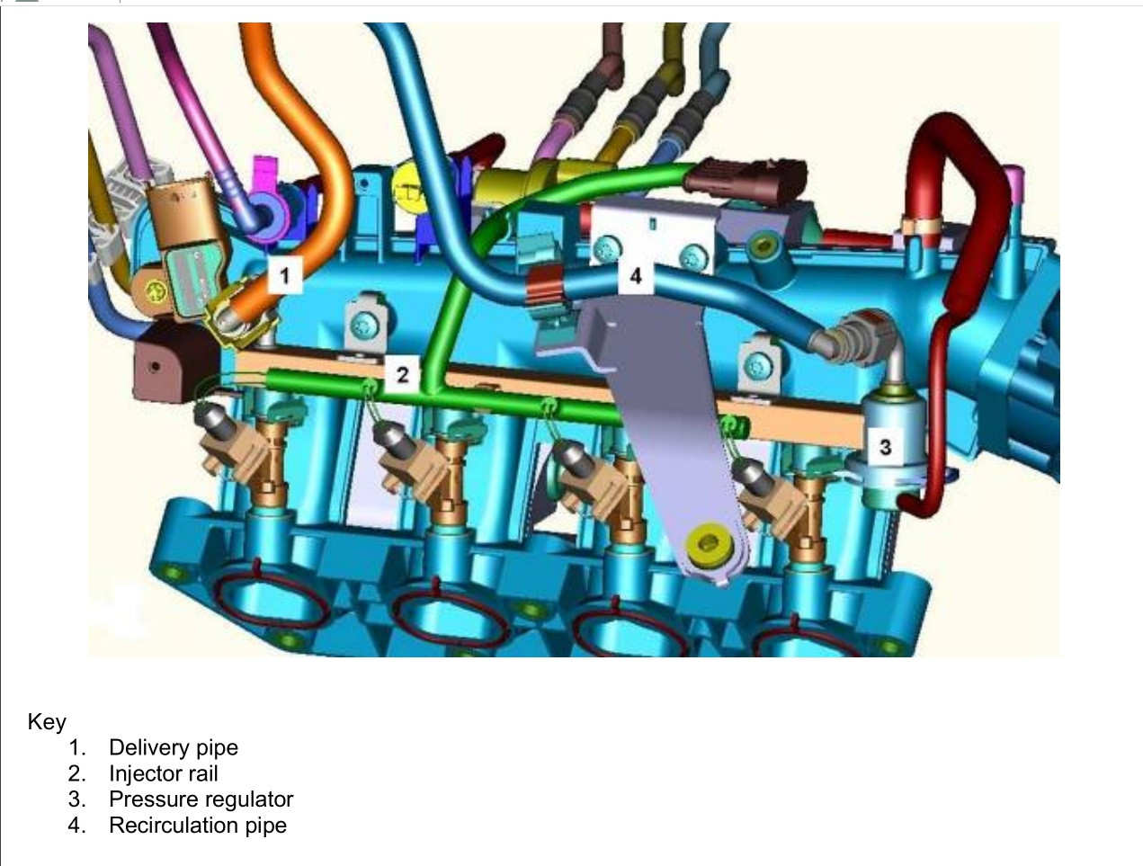

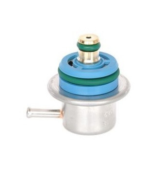

                Click image for larger version  Name:	fuel reg2.jpg Views:	0 Size:	257,4 KB ID:	2757258
                Click image for larger version Name:	fuel reg.jpg Views:	0 Size:	13,2 KB ID:	2757256
                Горивните системи са два вида,еднопроводна и двупроводна. Познайте коя и защо се ползва в последно време по-често? Та към въпроса ,регулатора е в кошницата която държи помпата и системата е еднопроводна. При смяна на помпа с кошница дефакто е сменен регулатора. За да се убедите погледнете кошницата и вижте колко входа(изхода) има.
                Дори да речем че има проблем с регулатора и не дава подходящото налягане ,защо се случва само сутрин при първо палене,а не след два, три,четири часа престой? При tjeta е двупроводна и нещата са други,както и налягането е по-високо. При 1,4 90 коня е еднопроводна. Друго интересно нещо е ,защо това е единствения параметър(налягането на горивото),който не се мери с датчик. На дизелите например се мери.Пак към знаещите е въпрос това,аз само питам.

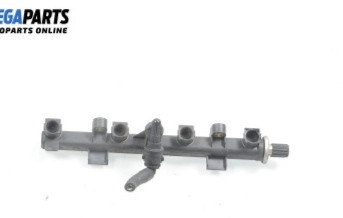

                Това е бензинова рейка за 1,4 90 коня,моля да ми нарисуват(знаещите)къде точно е монтиран регулатора. Защото съветите за мерене на налягане на гориво са към собственик на 1,4 90 коня,със сменена кошница с бензинова помпа. Нито усет нито логика

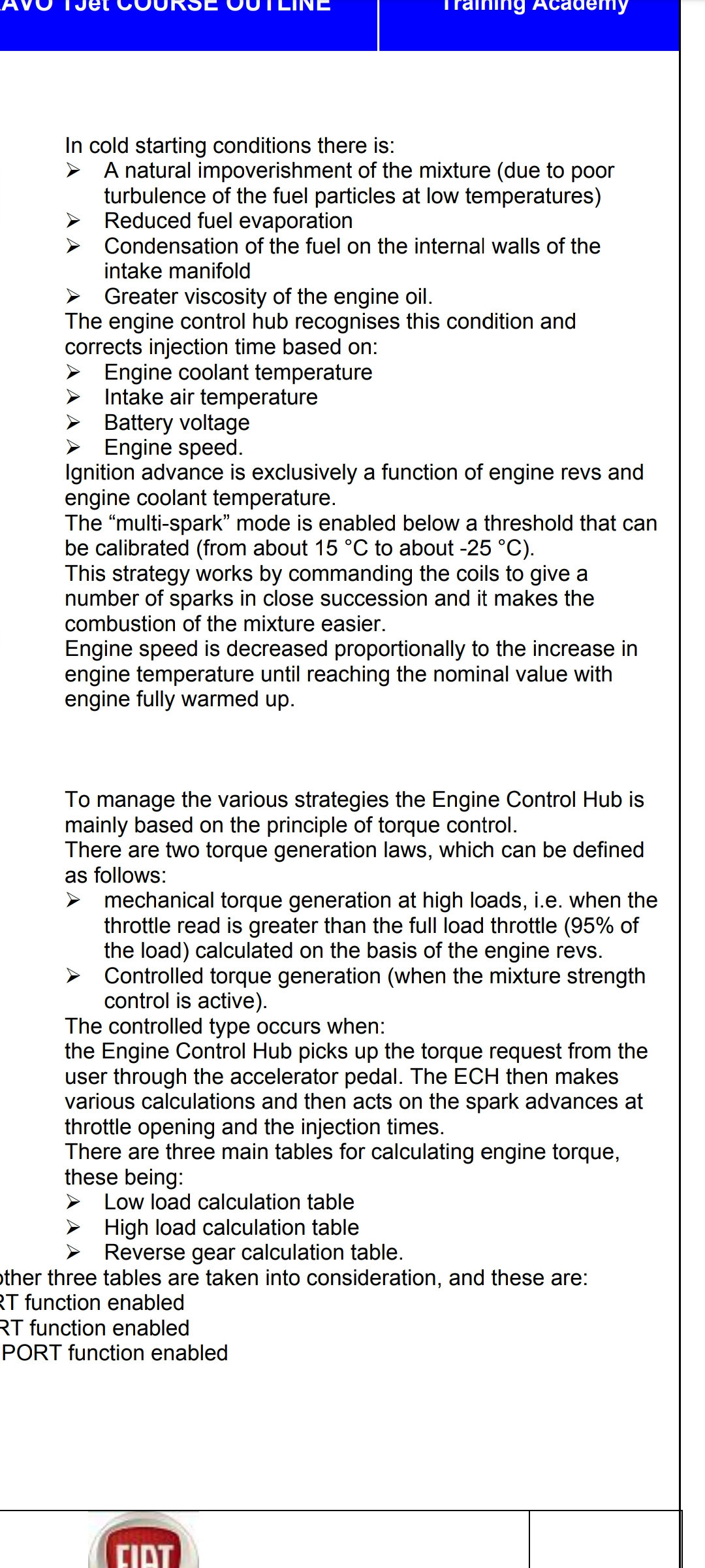

                            Аз бих повторил теста поне три пъти за да съм сигурен че е така. Стратегията на палене при температури от 15 градуса надолу е различна.
