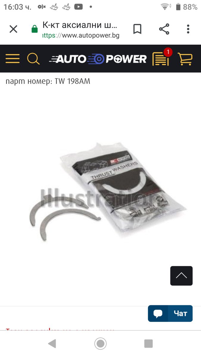

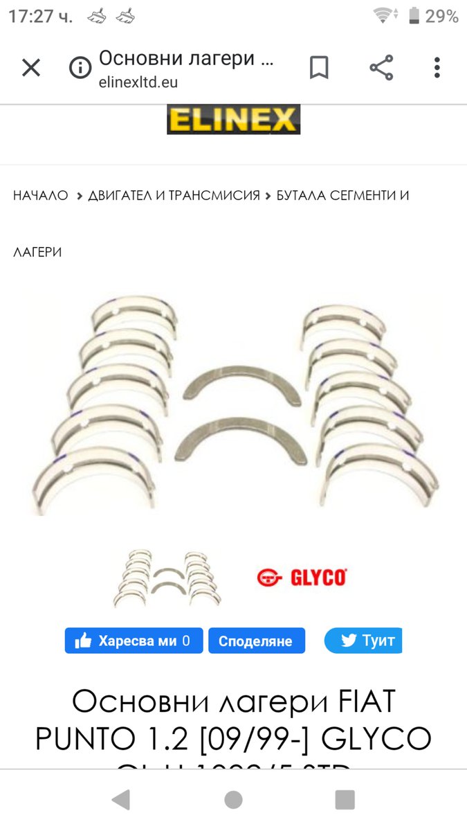

    Здравейте някой знае ли как се залепва тези двете пластини за блока, защото ги слагам а те падат, да не се държат от самия. валClick image for larger version

    Сменям лагерите на фиат пунто 176 1.2 75
    Тази горе е реалната снимка-няма зъбчета. И аз мисля че освен с грес друг вариант няма

    Със грес ги залепяш на местата им, като гледам си имат фиксиращи зъбчета, и след това като сложиш вала и черупките на основните лагери, той не им позволява да се изместят.
