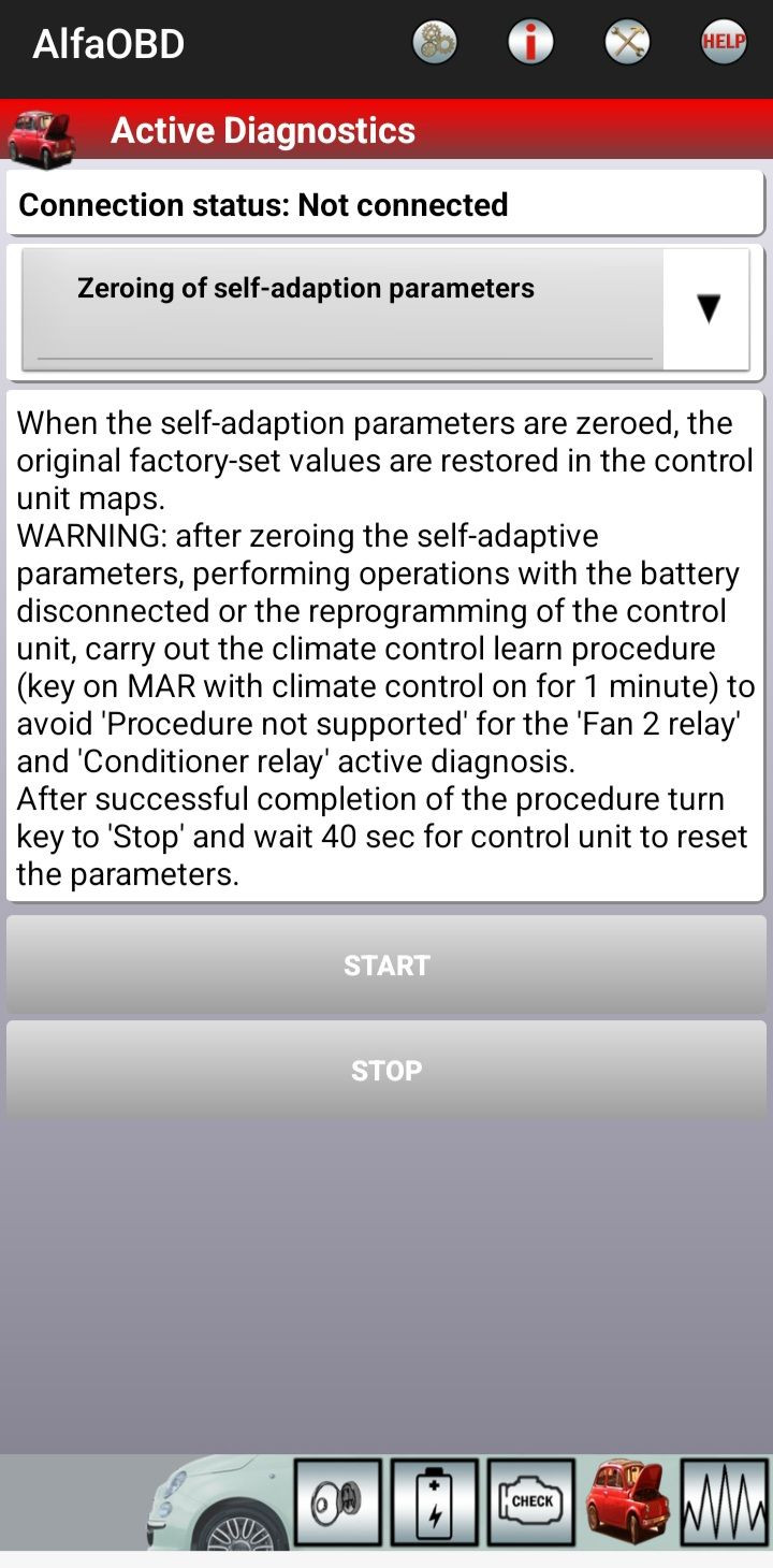

ID:	2756807 Привет, колеги.
                            Това с ресетването на адаптациите, възможно ли е да се извърши с afa obd , в канала zeroing adaptation........
                            Прилагам снимка от програмата. Моля, запознатите да отговорят, ако е възможно ,и може ли нещо да се бъгне по компа, ако се приложи.
                            Последна редакция от lolo_22; 06.07.2022, 09:36.
                              да, аз го правих два пъти. Става за секунда и не съм забелязал проблеми. Разхода ми падна доста. Но и бях сменил ламбда сонда и на газовата оправиха настройките
                                След ресетването, на бензин ли се кара, да си направи настройките , или няма значение ?
