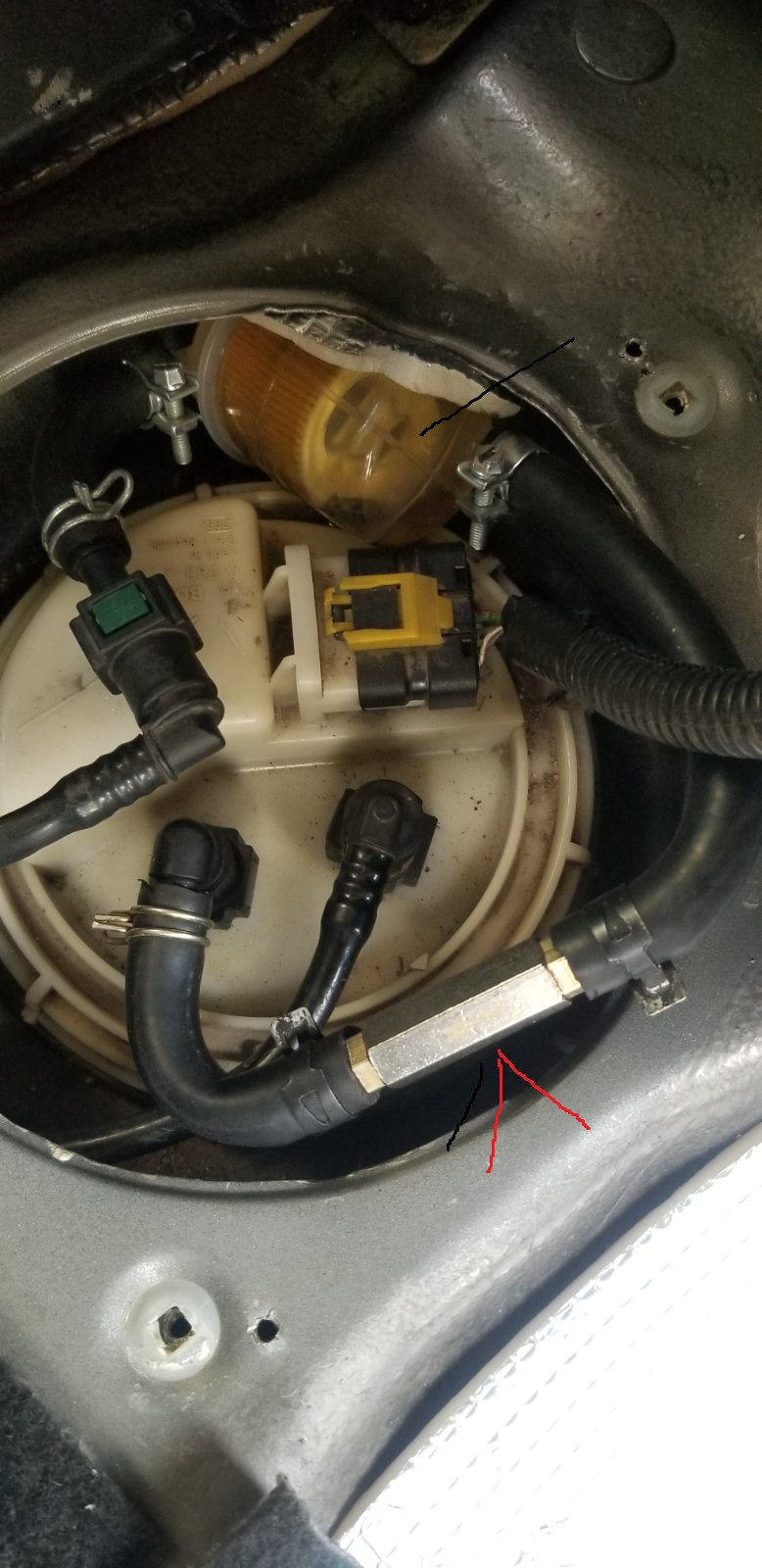

              Снимал съм решението на проблема трудно палене -Браво 2 !

                филтър за байпас на този в помпата - интересно. Тествай го поне 2 седмици на различни температури
Name:	0-02-05-a7ca0d42b5388f4ce589d1bf0d15b1dc6cc282df8a44271f2bcc8c4e26ff28a6_15efe71c.jpg
ID:	2759057 Не филтъра ,а клапана е решението.
                  Fiat Sedici
                    този клапан на входящото гориво ли е или на обратното?
                      Oт резервоара към дюзите.
                      Fiat Sedici
                        забелязах че някой вече е монтирал клапан да не се връща бензина в резервоара а другия вероятно е за връщане на бензина ако се напълни маркуча. Възможно ли е да са се повредили и да ми правят проблем? Да пробвам ли с нови клапани или да се махнат и да се сложат снадки на маркучите?
                        и аз го имам, но не бих казал че действа. Да не би проблем да е дебита на гориво защото като гледам е 3-4мм вътрешен отвор. Твоя какъв е?
                          Отвора при мен е 8мм Тия клапани ,които си монтирал не работят.На ;pierburg; мисля ,че бяха.
                          Fiat Sedici
                            вътрешния отвор на горивопровода, ако не се лъжа, е 6мм. И затова са поставени такива. Иначе трябва да се реже и наставя маркуча
                              При мен е 8мм.Нищо не е рязано.
                              Fiat Sedici
                                В резервоара предполагам е толкова. А на тези маркучи под капака вероятно е по малък
