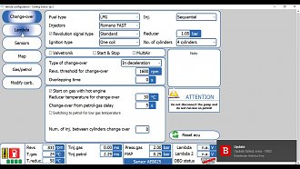

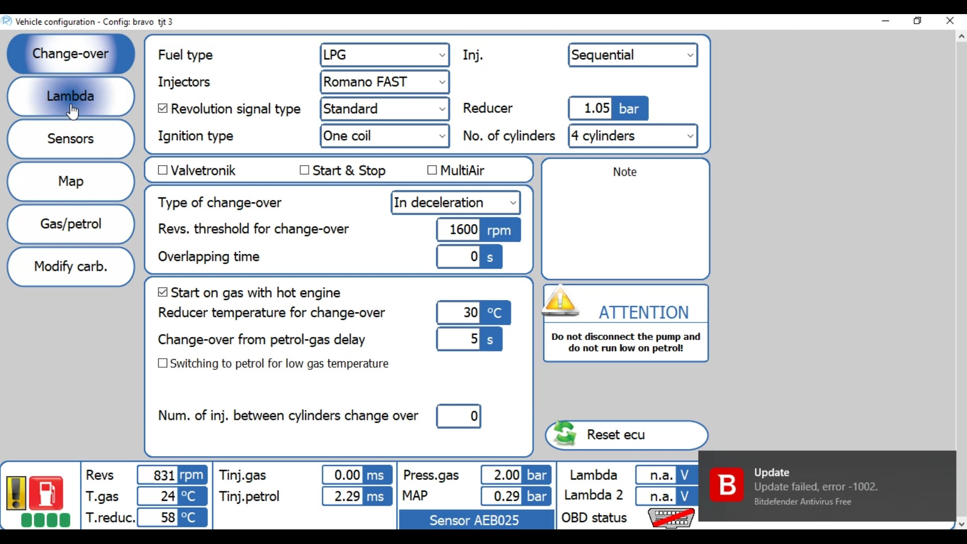

      Явно има нужда, в момента налягането е 1.05 бара
        Click image for larger version  Name:	Screenshot_2022-10-02-20-58-06-133_com.miui.videoplayer.jpg Views:	0 Size:	355,3 KB ID:	2757647
        Тук само го задаваш какво е за да може да го сметне,а иначе реално измерено беше когато гледаш картата и ако не се лъжа беше 1,35 бара. Всъщност отдолу в момента е 2 бара,но това е защото си на бензин.
