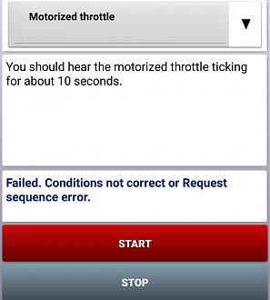

                Смятам да почистя и дросела защото подозирам че от него мени оборотите след палене. Обаче странно че не може да изпълни теста и винаги дава грешка Click image for larger version

                  Това е само тест ,дали се движи дросела,прави се на контакт и седиш с ухо до двигателя и слушаш. Така ли го правиш?
                    Първо така, после се сетих да я запаля но и в двата случая дава такава грешка

                          тук е момента ако някой знае, да сподели как се адаптира дросела, защото не намирам информация ?
                          ами всъщност това което се опитвах да направя през алфаобд явно е обучението

                            Компютъра ти е bosh motronic ME 7.9.10. В Алфаобд има два такива,коити нямат обучение, и един който има bosh motronic ME 7.3. Пробвай да се вържеш с него .
                            За тези които ще гракнат веднага уточнявам аз съм с EDC 16 CF4 ,но се вързвам и като EDC 16 CF5. Първите два компютъра които излизат един под друг. След вързване нямам никаква разлики в опциите и менютата . Иначе намирам това,ама е за нов дросела:

                              Имам спомен че само към сегашния компютър се свързваше колата, но не пречи да опитам и с другия. А дросела искам да го почистя заради този спад в оборотите

                                Интересното е че в МЕС има два компютъра за турбо джет ,bosh ME 7.9.10 CF5 който няма обучение на дроселовата клапа и Magneti marelli IAW 8 GMF CF5 който има и е мултиайр.Почвам да си мисля че обучението ти е както е написано там с даването на контакт...... Аз бих откачил дроселовата клапа на изключен двигател,след това бих дал контакт и бих опитал да запаля,ясно е че няма да стане и ще запише грешка,бих изчистил грешката и след това бих изключил от контакт,бих закачил дроселовата клапа и бих направил процедурата описана в предишния пост. Но,ако искаш изчакай и други мнения. И все си мисля че там проблем нямаш. Но това си е мое мнение.
