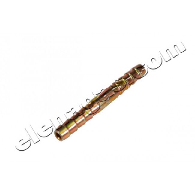

                Този по големия е за обратен бензин нали, понеже неговия маркуч отива в регулатора на рейката? Явно предния собственик ги е слагал понеже по нашите сайтове са същите. Става ли да сложа такава снадка 6мм като маркуча?

                  Да това става .Явно и предния собственик се е борил с паленето сутрин,доста неуспешно гледам.
