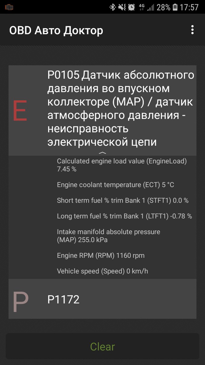

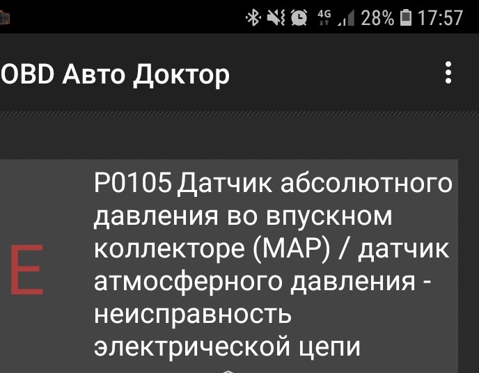

    Видях, че ми дава и следната грешка на MAP сензора:
Name:	Screenshot_20200602-175706_OBD Car Doctor free1.jpg
    Смених Мап сензора с нов, но съобщението след изчистване се появи отново!

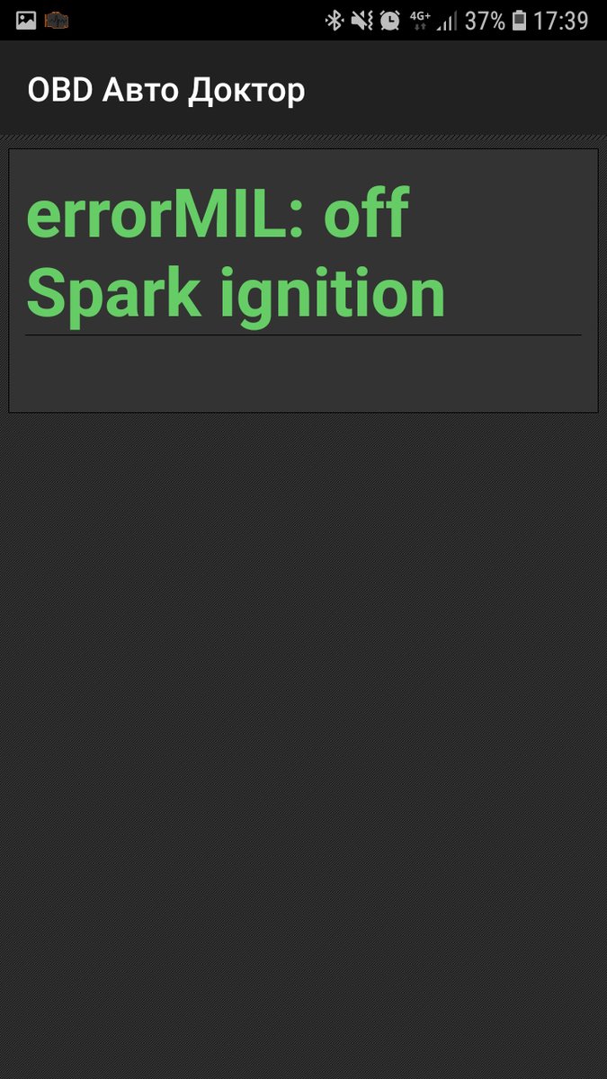

    Минаха 6-7 месеца и ми се появи ново съобщение за грешка, но може да е било и от по-рано:
Name:	Screenshot_20200603-173951_OBD Car Doctor free.jpg
    Ефект върху колата обаче не открих никакъв - моооже би леееко претрисане на празни обороти!

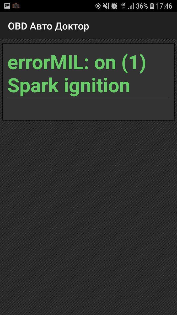

    Жълтата лампа светна и оттогава без изчистване през компютъра не гасне.
    Автомобила си вдигна средният разход с още 1.5 л и вече е около 10/100. - Колата се кара само градско на къси разстояния!!!

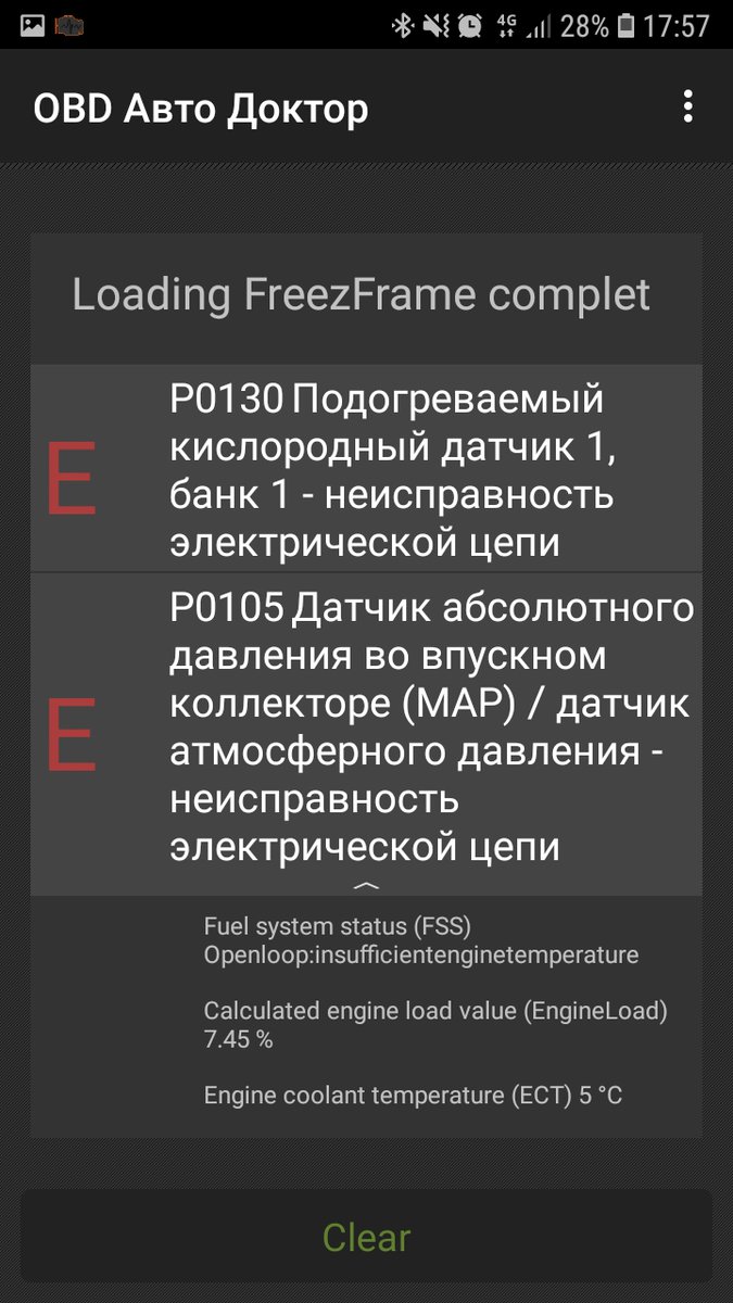

    Първото, което видях в журнала:
Name:	Screenshot_20200602-175713_OBD Car Doctor free.jpg
    и
Name:	Screenshot_20200602-175706_OBD Car Doctor free.jpg

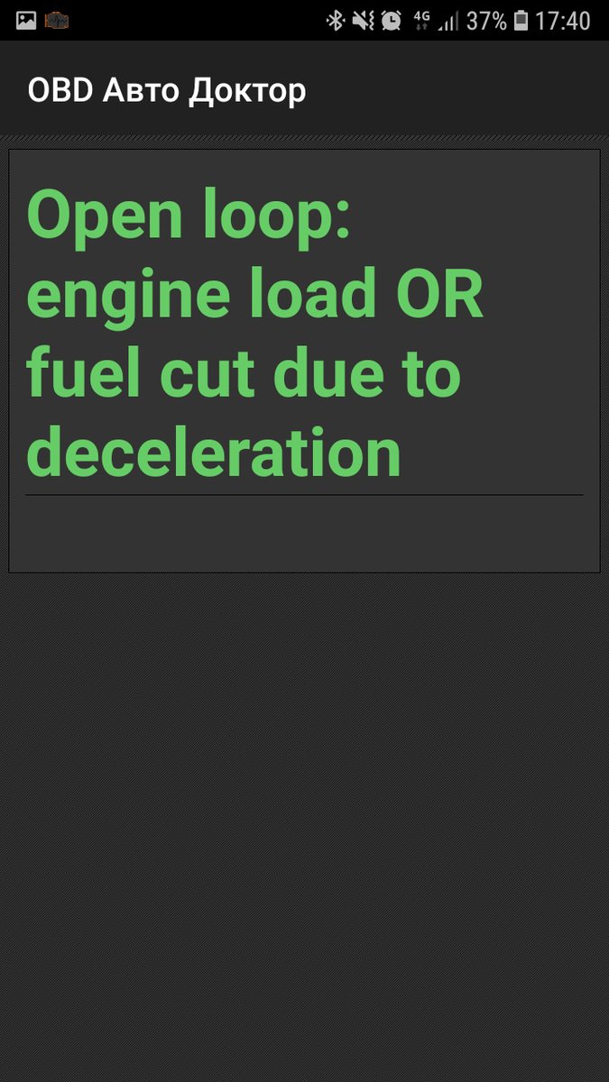

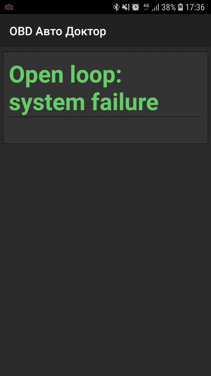

    Покарах я малко по-здраво, но не изчезнаха. Изчистих ги и на следващият ден пак я карах, Пак се появиха!
    Тогава се поразрових още и видях, че има още промени:
Name:	Screenshot_20200603-174657_OBD Car Doctor free.jpg
Name:	Screenshot_20200603-173612_OBD Car Doctor free.jpg

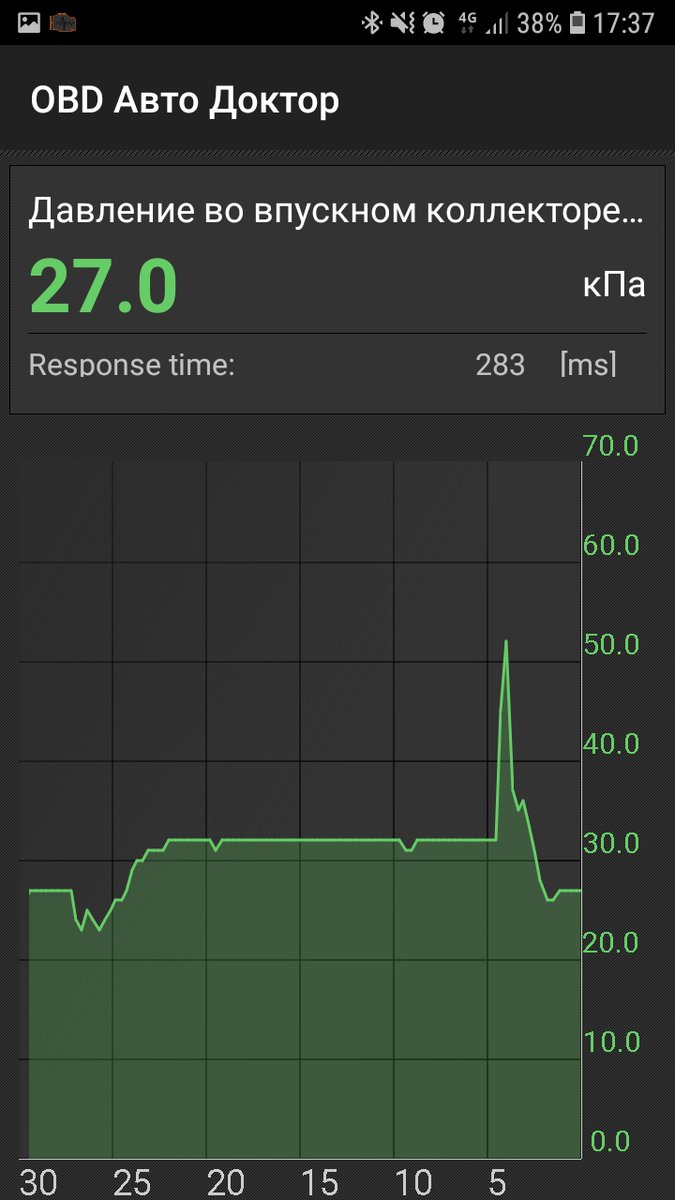

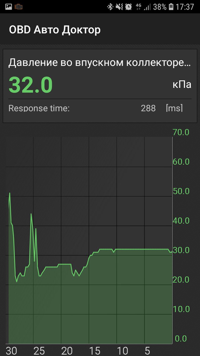

    Налягане в колектора на свободен ход:
Name:	Screenshot_20200603-173721_OBD Car Doctor free.jpg
    Налягане в колектора на около 2500 оборота:
Name:	Screenshot_20200603-173730_OBD Car Doctor free.jpg

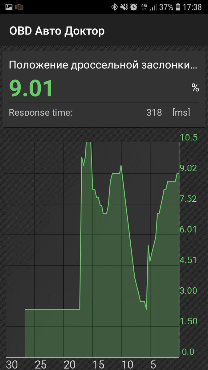

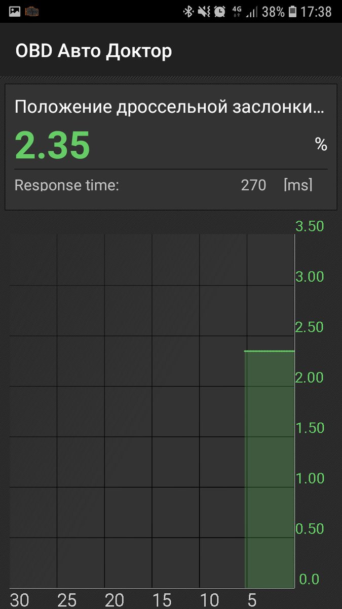

    Положение на дросела на свободен ход:
Name:	Screenshot_20200603-173823_OBD Car Doctor free.jpg
    Допълнение , понеже не можеше да качвам повече изображения!!!
    Положение на дросела на Около 2500 оборота:
Name:	Screenshot_20200603-173844_OBD Car Doctor free.jpg
    Автомобила се държи нормално, но разхода е висок, много леко претриса на празен ход и светят лампи!
