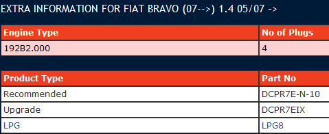

Здравейте някой слагал ли е иридиеви свещи на Браво2 или Типо356 1.4 б 95к Моята Бензинка върви основно на газ и досега на 140 х сменях свещи на 30х Ползвах нормалните DCPR7 наNGK и не съм имал проблеми В книжката на бензин ги дават за 60х Сега обаче на 22х пробег ми изгоряха едновременно 2 бобини Дали им е дошло времето или причината е в свещите не знам но ме притеснява че си отидоха 2 бобини наведнъж Иначе на външен вид свещите си бях я като нови та сега се замислих за иридиеви но не мога да намеря инфо какви точно тряба да бъдат

По каталог излизат NGK DCPR7EIX, алтернативите им са Denso IXU22 и Denso VXU22. Възможно е да има и на други марки.
Тази последната на снимката (NGK LPG8 ), която е за газ я дават, че е с иридиев централен електрод и платинен минусов електрод. Вече ти ще си прецениш искаш ли свещи за газ или не.
