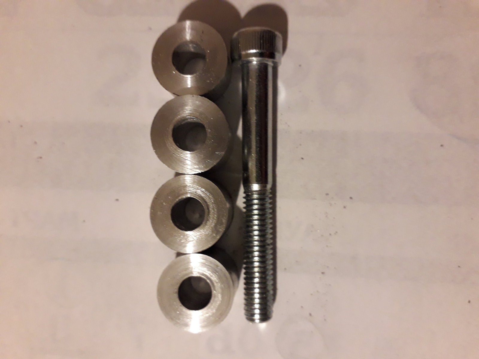

                Колега,ако може по подробно да кажеш за отделянето на компа.Къде точно подложи втулките и приблизително колко см.са?Докато чакам да мина при стръгар да си направя!Благодаря!
                  #23
                  Сложих ги като шайби на болтовете под самия комп дебелина 5 мм такъв текстолит имах, можеш и по-високи да сложиш, естествено че трябва да сложиш и по-дълги болтове. Така го повдигнах и се обдухва , но задния край все пак опира в дросела, ако измислиш как да го отнесеш и малко назад ще е още по-добре, но трябва да си има и маса на корпуса.

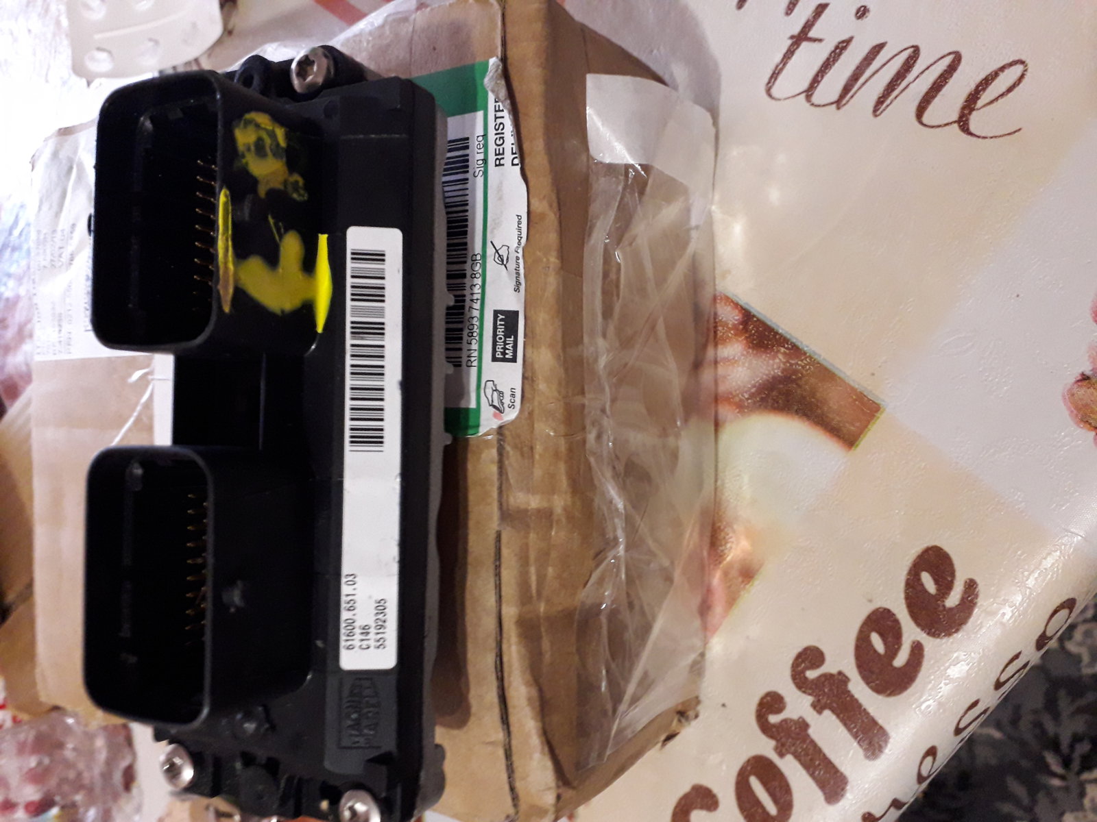

                    Дойде ми новото ЕКУ.
                    Направих ето тези втулки от алуминий за по добро охлаждане.
                    В петък ще я закача да изчистя грешките и поставям новото.
                      #25
                      Тя топлината се предава и по болта, така че няма много смисъл от тези втулки, но пак ще е една идея по-добре.
                      Да изкара още 15 години, пък после ще го мислиш

                        Алуминиевите втулки предават отлично температурата.
                          #27
                          Точно затова аз сложих текстолит.
                            #28
                            Щр направя и текстолитови!Сега намерих материал и отивам на стругар.Благодаря за съветите!

                                Благодаря на всички отзовали се на молбата ми за помощ и най вече на NikMar за точните инструкции и избора на ЕКУ. Фиатчето вече бръмка!
