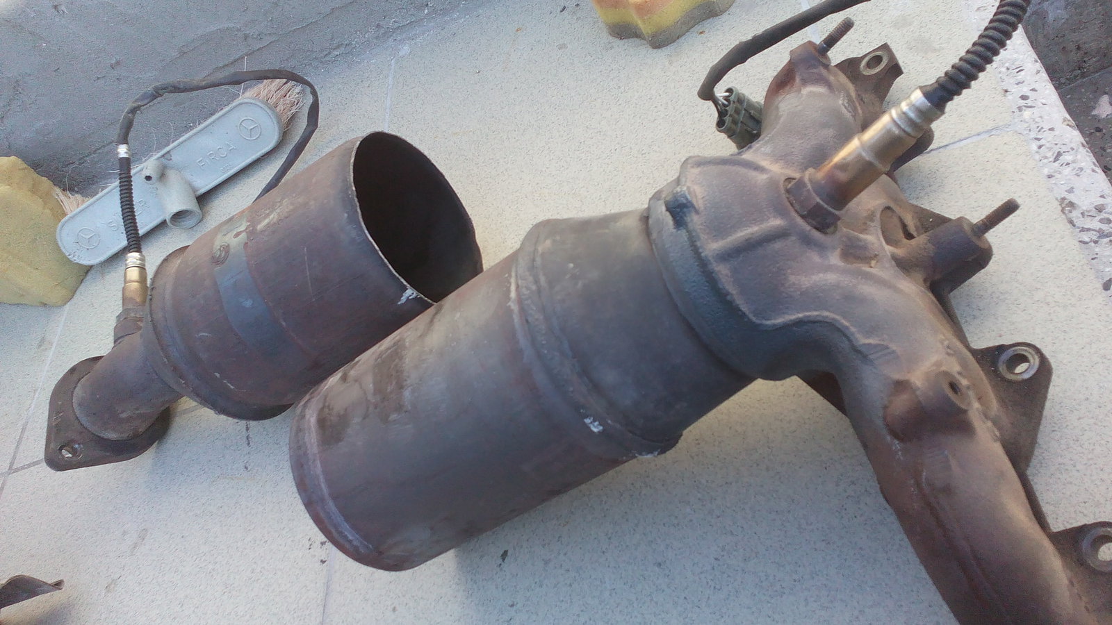

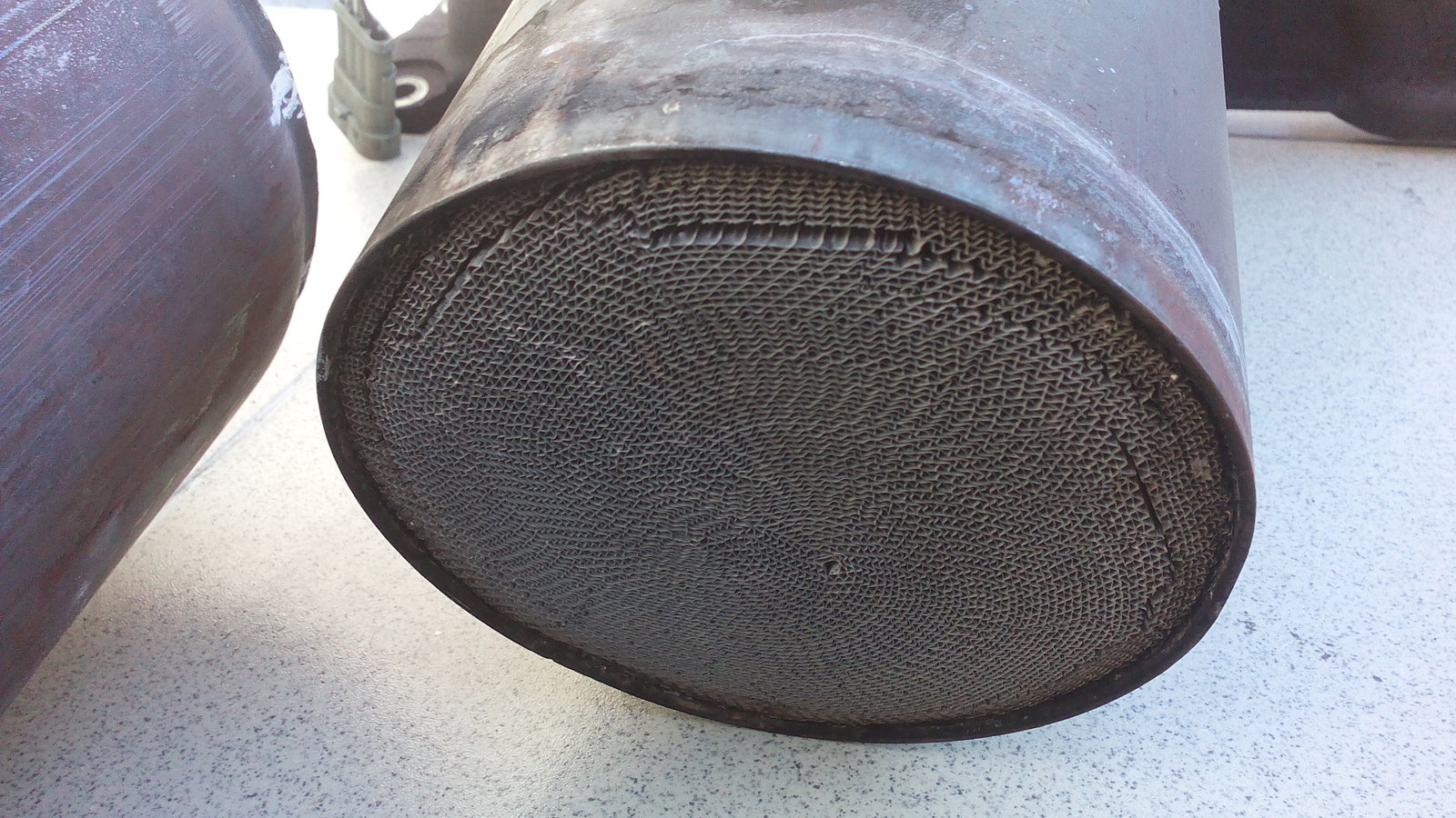

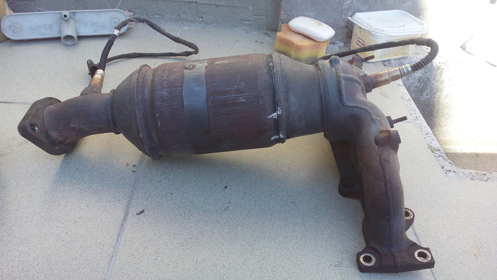

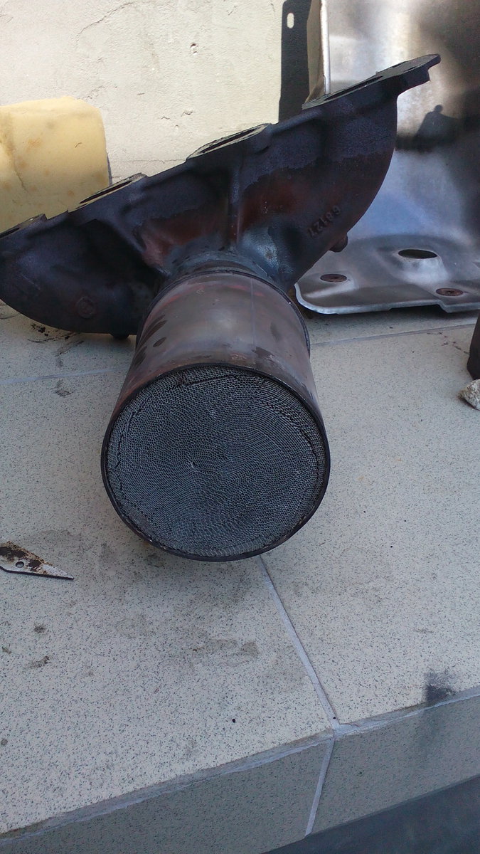

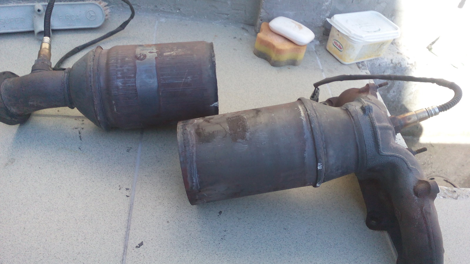

ID:	2094110катализаторът най вероятно е свален за да не пречи на ремонта който е извършен,(ако е изтърбушен според мен би следвало колата да звучи по друг начин и да се осети че върви малко повече с по нисък разход)мое мнение
                          На мен светна без да съм изтърбушил катализаторът само съм го свалял 4-5 пъти ето снимки как изглежда разглобен
                          Моят (от снимките)беше разделен (мисля че предишният търгаш от който е купих се е уплашили да го изтърбуши заради 2те сонди)аз си го заварих,на диагностиката ми показва ниски нива на ламсондата(не си спомням кода на грешката и не съм е закачвал от година и половина
