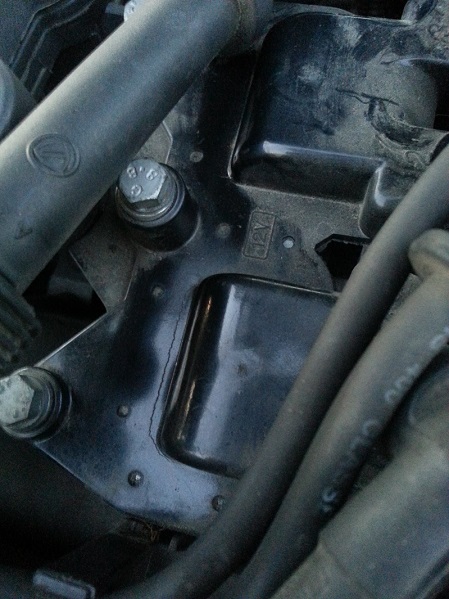

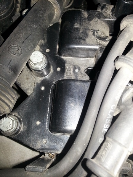

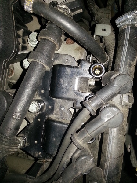

днес си викам така и така ще взимам кабели, защо да не пробвам да напръскам сегашните с контактен спрей.Извадих от бубината един по един кабелите и напръсках, след което извадих и кабелите от др страна т.е. от към свещите. Хубаво напръсках вътре оставих да се изтече и изпари и върнах вс на мястото му.Оставих колата 1-2ч и я запалих, но не я карах за тест. Преди малко ми се наложи да ида до магазина и я тествах...Всичко е наред при връщане на втора без газ и последващо подаване на газ нема лашкане, а колата върви нормално и плавно.За момента покупката на кабели се отлага
