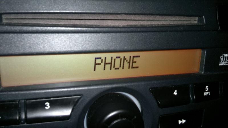

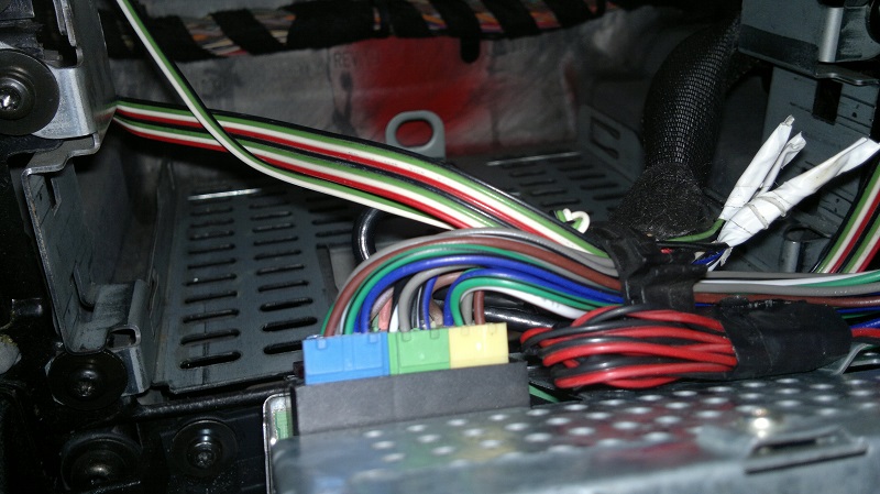

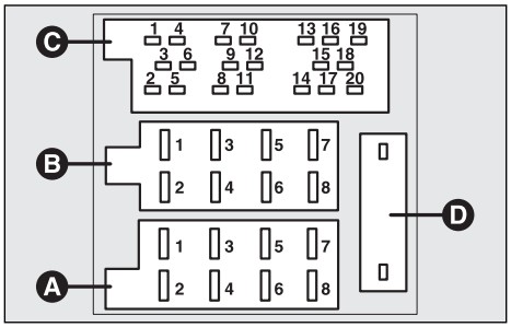

    Здравеите колеги след като ми попадна едно клипче на Стило с включен телефон към него клип и започнах да издирвам как аджеба го е направил.Най накрая намерих един побратим форум с описание.и ето споделям с Вас как работи и как аз го реализирах (опитно)Значи попринцип Стилото с оригинално Радио си има вход за Телефон (крачета от 7 до 12 на букса С).Той е с Моно сигнал а не стерео, на буксата отзад на касетофонакраче 8 е сигнал (-) от Телефона краче 7 е сигнал (+) от Телефона до тук добре краче 12 е маса краче 9 трябва да бъде сигнал от телефона Установено е че след като бъдат свързани на късо краче 9 и 12 се активира Phone функцията ,т.е. м/у крачета 9 и 12 трябва да се сложи превключвател On/OffТова разбрах от клипа и форума След като го изпитах установих че е наистина така.Аз за сега съм решил да го свържа по малко по различен начин без ключепонеже е за моно предаване ,реших да го свържа така :маса от Стерео жака отива на краче 8десния канал от Стерео жака отива на краче 7дотук добре това е аудио сигнала сега ни остава включване/изключване мислих мислих и ми доиде гениалната идея да го свържа така : 12 краче е постоянна маса от касетофона тя се свързва със масата на стерео Жака 9 краче е сигнал него го свързваме с другия свободен канал на стерео жака (съотвено Ляв канал)със което след включване само на кабел няма реакция като се включи и МП3 плеар сe активира Phone функциятаТествах го около 30 мин. работи безотказно свири качествено чисто и плътноединственото кофти е че сигнала е Моно.Остава да си намеря mini ISO Conector и да го свържа както трябва.За стерео букса мисля да използвам част от преден панел на Настолно ПС след като го монтирам обещавам и снимков матрял ПС: до знаещите и опитните дали има някаква опстност за МП3 плеара или телефона при така изпълнената схемааз тествах с един стар МП3 плеар за около 30 мин и нямаше промяна всичко си беше наредПС2: ако темата се дублира или се намира в грешния раздел нека бъде преместена

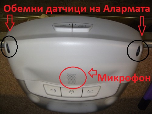

        Браво колега от няколко седмици събирам инфо точно за това. Само, че аз искам да си направя нещо като Blue & ME.....т.е. имам малък Bluetooth Reciever със стерео жак който мога да монтирам в колата и който може да работи на батерия или включен в ЮСБ. Ако успешно се свърже със тези кабели означава че ще мога да си използвам оригиналното озвучаване в колата като хендс фри Остава само да го пробвам Което ще стане още на следващата почивка. А знаеш ли кой е кабела за микрофона? Аз имам вградени микрофони в колата на плафона и бих могъл да използвам тях вместо този на телефона само не ми е ясно как да ги свържа още но...и това ще стане[/b]на всичкото отгоре се натъкнах на това...http://www.youtube.com/watch?v=rYsr5H9lsr8има си оригинално ЦД с мп3 със аудио изходи отзад и AUX in опция....

          ами мисля си че да ще можеш да го свържеш да изполваш колоните на колата докато говориш имай напредвит че при теб трябва да го направиш с ключе (он/оф) за да го включваш само когато ти трябва за микрофона нямам си на идея то и аз имам кабели и място за микрофон (горе до плафона) но самия микрофон липсва ама нямам на идея каде отиват тези кабели отзад зад ЦД ми има само двете букси (колони и захранване) да ти кажа чесно неможах да намеря вход за микрофон на ЦД-то на този изход PHONE INPUT няма информация за другите две крачета може би само тези който са с Нави използват микрофона ПС: това от клипа не съм сигурен дали е Вистеон загледаи го че е много тънък (1 DIN) а доколкото съм виждал Вистеони те всичките са дебели (2 DIN)и може би това е някакъв вид преработка а само лицев панел от Вистеон нямам си на идеаПС2:имаш предвит Микрофона от снимката или ?

                    да де при моя метод на свързване в момента в които пъхнеш Жака в телефона(устроисвото) автоматично ЦД го разпознава като PHONE и превключва на тази функция ,а ако натиснеш SRC или BAND не се случва нищо ,само като извадиш жака от Устроиството се връща към стандартите му функции

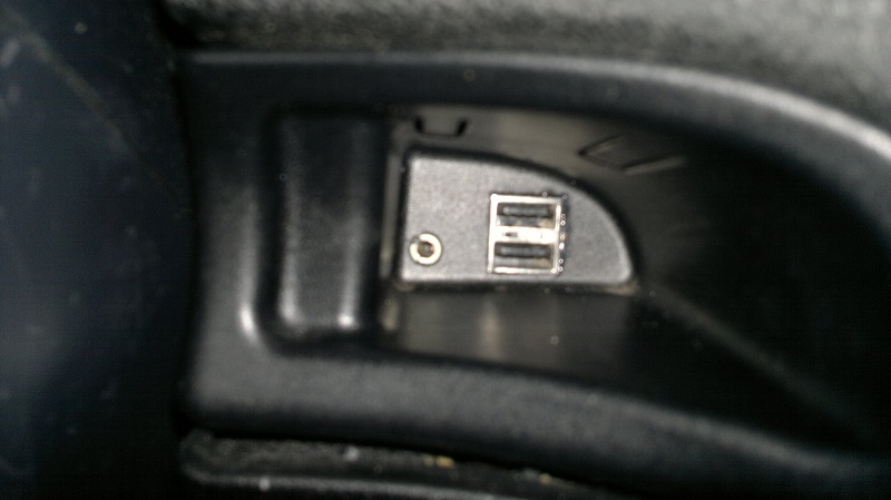

                              Днес го направих. Кофтито беше, че нямах тея букси отзад. Другия - е че много слабо се чува, може само до 25 да се усилва
