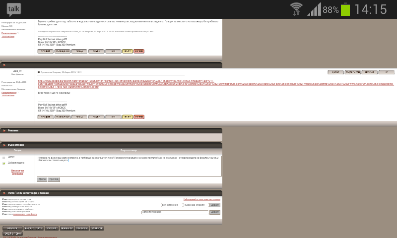

Или сайт за съкращаване: http://goo.glА и не всички браузъри работят еднакво, някои отварят само галерията с всички снимки, а не конкретната снимка, която трябва да се види. Затова я качвам както би трябвало./Код:[img]http://www.fiatforum.com/gallery/data/500/medium/49cutout.jpg[/img]
Банков, не се правя на лош, просто искам форумът да е максимално добре изглеждащ и да е полезен във всяко едно отношение, дори и в това да изглежда добре на всякакви устройства, с всякакви браузъри. Най-правилно е да се изтегли снимката, да се редактира с описание на български и да се качи на нашия сървър, за да се гарантира, че дори и да изчезне от там, при нас ще си остане завинаги. В случая е качена в достатъчно сериозен форум, а не в някой измислен сайт за снимки, от който ги свалят след 1-2 години и не е проблем да си стои и така. Но половината теми в ЧЗВ са безполезни, защото им липсват снимките, качени на такива сайтове. Както и да е, важно е, че колегата с проблема има ясни насоки за откриване на бутона.
