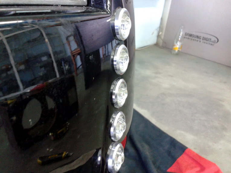

      хайде още малко матрял от мен.Това е форумско пунто.Най вероятно другата седмица ще се сглоби и ще пусна снимки в цял ръст......Светлините стават и за браво,а и марея без халогени.....
          Сори, колега, но лично на мен не ми харесва.Все пак поздравления за ентусиазма!

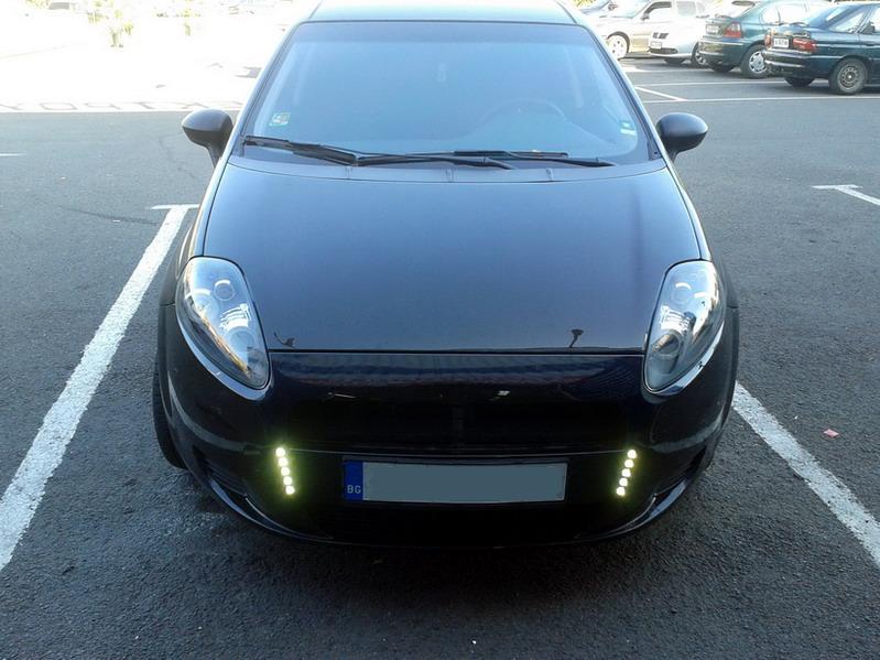

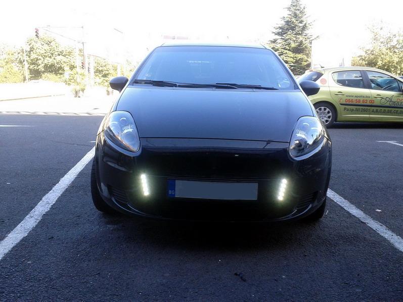

            Ето го завършено.......айде пак си помисли дали не ти харесва.....
            FIAT BRADVA 1,6 с няколко вентила
              прилича малко на порше кайен в мусурата

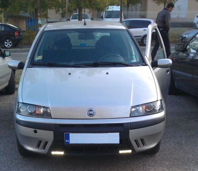

                Браво колега, много добре е станало.Ето и при мен как се вижда, аз заложих на готов вариант на Philips. Палят се автиматично като запаля, макар че би било добре да има леко закъснение от около 3-4 секунди ама не е проблем и така. Включваш габарит или къси и дневните се гасят и това е като екстри

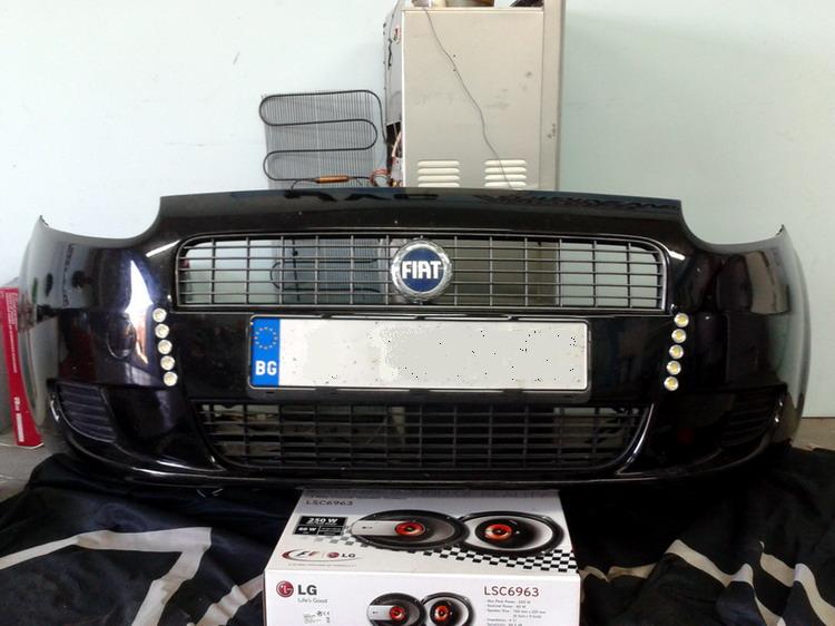

                  Това нещо на какво разстояние от земята е? Какво е разстоянието между двете? Защо като качвате снимки на колите - криете номерата им?
                    ogi28b написа:
                    Разстоянието между двете е точно 60 см, а от земята е на минимума според инструкциите - 24 или 25 см, не помня точно. А за номера, гледам че е практика така да се качат снимки във форума
                      Закрил съм номера поради факта че автомобила е на клиент а не моя лична.Макар че е съфорумец аз спазвам някаква конфиденциалност към клиентите си......

                        veselin10 до колкото те разбрах си чакал реле за време. Пристигнали ти, лесно ли се монтира и може ли да ти управлява само късите. Забелязах че в слънчево време моят вариант не е много добър, и май ще трябва да слагам и аз нещо, така че да ми светят само късите
