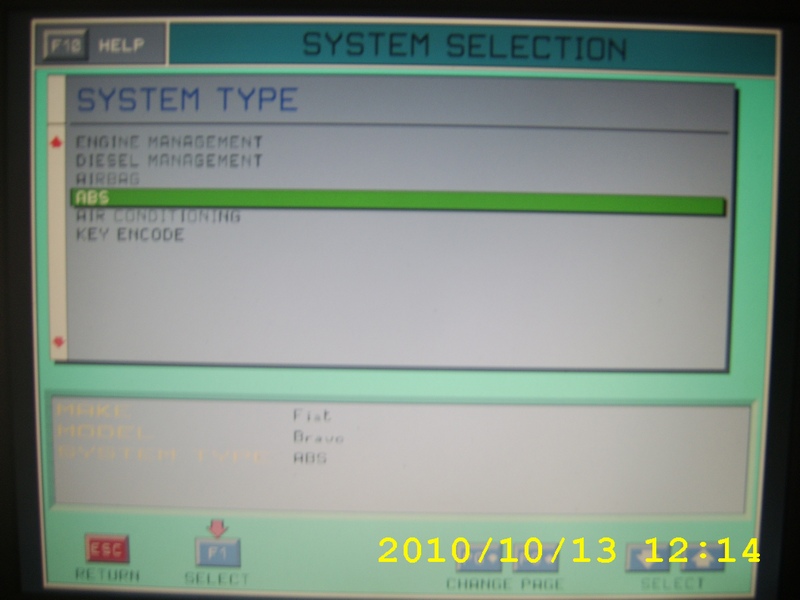

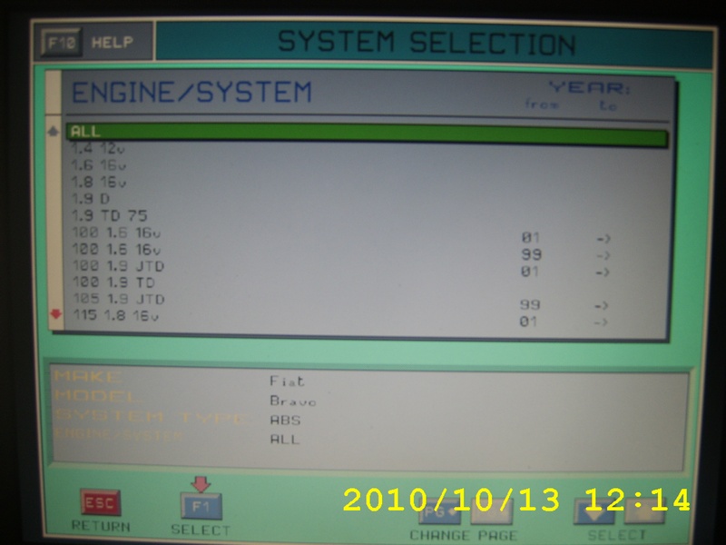

                      Както обещах днес проверих с какво и как съм чел АБСа на мойто Браво! Оказа се че АБСа наистина е четен с Виза НО........версия 3.5! Винаги съм мислел че тя(Uniscan 3.5) е мираж но.........В старата версия(1.83) АБС за Браво наистина не съществува!
                        kaci написа:
                        А адаптер за 3,5 от къде намери?
                          KLE500 написа:
                          Апаратурата е на приятел и нямам идея от къде и как се е сдобил с нея. Преди няколко дни направих и няколко снимки, но днес открих само две от тях Като имам време ще направя нови. Менюто изглежда така:
