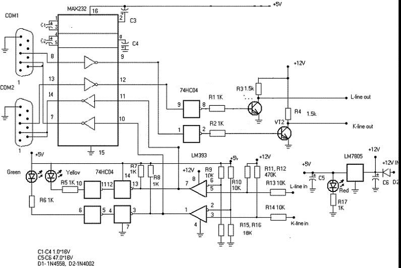

              Здравейте колеги!Реализирах схемата на Visa 1.83C показана долу.Имам няколко въпроса към колегите с голям опит,тъй като забелязах някои проблеми,въпреки че схемата работи.1.Защо схемата ми работи само с английската версия ?2.Трябва да са включени и двата COM1 и COM2 кабела въпреки че Фиатките които пробвах бяха само на К-линия.3.Налагаше се по 2 пъти да потвърждавам с F1 ERRORS,с F2 ENG.PARAMETERS ...?4.Какви трябва да бъдат транзисторите на схемата? Аз използвах ВС547.Дали не съм сгрешил?5.Когато дам на INFO ми излиза:ISO DB CODE : 55 ** ** ** ** **ECU’S ISO CODE : 55 AD 86 02 16 20 Това добре ли е ?
              Petar
                Има подръжка на руски но трябва да се свали файла и да се добави в директорията. При мен работи и само с единия порт ако ползвам К киния, но аз правех малко по-друга схема. Принципа е същия, обаче. И при мен ми иска да въвеждам по 2 пъти командите за които пишеш.
                Fiat Marea TD100
                  Това с двойното натискане на Ф1, Ф2.. май беше заради това че версията е крак-ната. Ама може и да се лъжа. Иначе при мен със сигурност не иска да са свързани 2 кабела, достатъчно е само един, независимо кой.

                          ---2.Трябва да са включени и двата COM1 и COM2 кабела въпреки че Фиатките които пробвах бяха само на К-линия....?
                          Why is this necessary if examined car doesn´t have L-line, only K-line (two wire for Fiat) ?
                            nocoabojak написа:
                            petar55 написа:
                            Въпросът е: Защо това е необходимо, ако тестваната кола няма L-линия, а само K-Линия (две жици в буксата) ?That was not confirmed by petar55.Probably a mistake by him.
                            ogi28b написа:
                            The text marked as bold means: No need both lines to be connected to a serial port, only one is enough, no matter which one. I don’t even have COM 2 on my laptop. You can ask all your questions in our International Zone as well.
