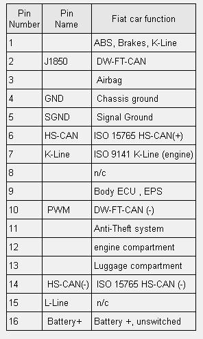

      Можеш ли да измериш и кажеш каква е схемата на този кабел "Fiat 3 pin to 16 pin OBD OBD2 Diagnostic adapter."
      Аз имам същата молба. Добре е някой да побликува схема на свързване на 16pin to 3pin adapter или поне да каже пои пинове от 16pin буксата се ползвзат.

        4 и 5 - маса7 - К линия16 - 12в.
          Благодаря!По пътя на логиката би трябвало да се четат и ABS, Airbag, като вместо 7-ми се ползват съответно 1-ви и 3-ти пин или бъркам?

            Не бъркаш http://www.fiatecuscan.net/HowToUse.aspx

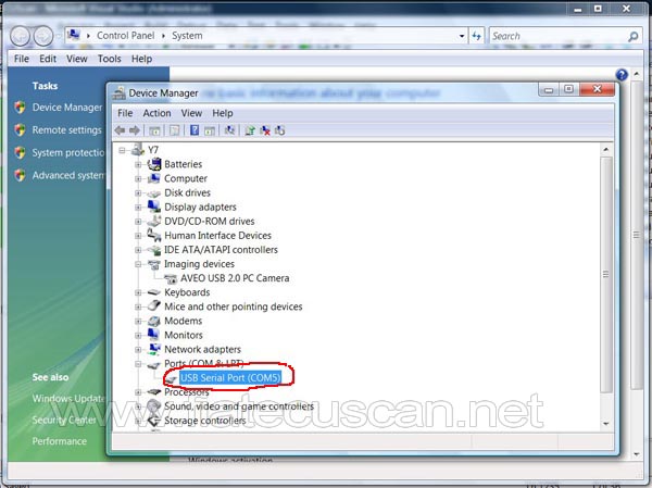

              Защо не ми излиза този СОМ порт.Инсталирал съм драиверите на VAG-COM-а.Трябва да инсталирам нещо допълнително ли?

                http://programatoribg.com/adapters.htm

                  Колегата nedos пита:"Можеш ли да измериш и кажеш каква е схемата на този кабел "Fiat 3 pin to 16 pin OBD OBD2 Diagnostic adapter."Но три пиновия куплунг на Фиат има К-линия,L-линия и маса.Вие му давате отговор за двупиновия,където е само с К-линия.??????????????
                    В таблицата по горе се вижда че L линията е на 15 пин на OBD буксата

                          Диагностика от трипиновия куплунг на Фиат/К и L-линия/ през OBD-интерфейсния кабел.

                            Защото Л линията няма да може да я ползва с USB KKL адаптер.

                              Само не разбрах що няма да стане стига софтуера да покрива дадената система не виждам къде е проблема На 3пиновата букса има извод А=L linia B= - bat C=K linia и +бат се подава дирекно от + акомулатор На 16 пиновата 4 и 5 = -бат 7=К линиа 15=Л линиа Следователно А=15 B=4 i 5 C=7 +=16 Пък и Л линията въобще не трябва май Лошото от цялата работа е че всеки който твори софт се гледа новото Та идеята ми беше че търсите 3 пинов кабел но софта вече гони КАН-протокола та надали яни ще се върне да покрива стари системи,което е тъжно щото италианки преди 2000год още дълго ще са актуални поради това че сме в българия че и криза ни сполетя Извинявам се за некомпетентното мнени но все пак съм автомонтьрче с ниска квалификация и диагностиката ми е хоби та ако някой е от русе и иска да се забавлява имам адиика дето е добра на старите системки и може да се обади да си поиграем .Естествено безплатно за спорта хобито си е хоби.А софта на яни е много як но трябва още време :D
                                Да, прав си.Преходника има К,Л линии и GND12в са от АккУ-то директно.Л линията не я споменаваме, защото така или иначе е неизползваема под windows и USB кбаел.Поне аз не знам да има възможност да се прави диаг на кола с К и Л линии под win с USB адаптер.
