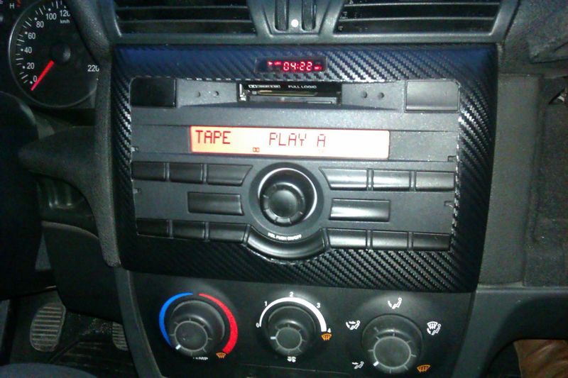

Здравейте колеги,направих(ме) и моето 182 M по снимката на @simeon3000. Само дето кабела, който е запоен сега се оказа с прекъсващ жак и ще се сменя.Не ми е ясно обаче, кои писти точно се прекъсват, за да се изключи сигнала от главата на касетката ? Кафявия лентов кабел, който влиза точно до чипа (TDA0676t) играе ли някаква роля ?edit: След изгорен бушон, нещо по захранването на механизма на касетофона също изпуши, бях разкачил и един кабел на осветлението на дисплея, нещата се подредиха. Махнах цялата шейна, колела, моторчета и глупости. Кабелите за датчиците за положението на касетката ги шунтирах по следния начин: червеният е захранването на моторчето и си седи самичък. Оранжевият също.Кафяв + жълт на едно. И прекъсвач между зелен и син. Прекъсвача седи на мястото на копчетата за превъртане на касетката и превключва между радио и касетко-кабел.Следваща стъпка - фм трансмитер ! Предложете модел с който вече е правено упражнението ?
Не ми дава да си редактирам последното мнение, за това пиша ново.По горният начин да свързване всичко работи супер, само дето дори и при запален двигател, касетофона в режим кабел(TAPE A) се изключва след 20 мин. Мисля, че има общо с оранжевият кабел, който остана сам. Като не съм на работа ще пробвам пак по метода проба-грешкапс: дали ще може от червения кабел да се захрани фм трансмитер ? По моята логика при превключване от копчето и минавайки в режим TAPE трябва да тръгне ток по червения кабел с намерението да се задвижи ел. моторчето.

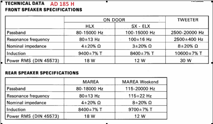

Крайните стъпала са по 25W на канал при импеданс 4 Om на говорителите и 14,4 В захранване., но автомобилите са обурудвани с говорители според таблицата долу. Бутон "Dolby" , (не Doubly) е за включване на шумоподтискащата система Dolby B/C, в режи, на касета. Премахва шума от лентата, без да орязва високите честоти и придава плътност на бас -а. Работи само в режим TAPE .Основния закон на овчедушието е, че когато всеки си трае и се скатава, с течение на времето всички се оказват под ножа.
