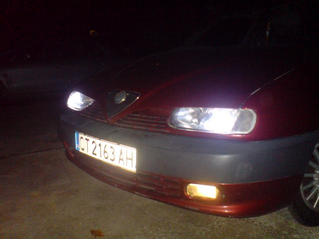

                          Ето ти как изглежда с включени къси ксенон (6000к) и халогени вида на ксенона ми е HID а колкото до монтажа много е лесно Опа забравих да кажа че крушките ми на халогена са Наит бреик и светеха уш бяло докато не сложих ксенона а колкото дали е грозно няма да ти се иска да ги пускаш халогените за да не стои жълто А колкото до дългите които святкат веднага има да ама са h4 биксенон и превключването къси дълги става чрез преместването на електро магнит на самата крушка . Всеки баласт пали веднага но е проблем докато загрее газта в самата лампа.

                            Да Явно всеки се бърка като види би ксенон и си мисли,че това е друга крушка с баласт който я пали бързо.
