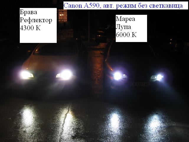

      Колега, ето сравнение, което е сравнително близо до истината. Лупите реално светеха малко по-беличко, но сините отенъци си личаха, сравнено с 4300.Само едно нещо искам да ти препоръчам - не слагай ксенон на дългите Само помисли - коя кола излиза от завода с ксенон на дългите? Никоя. Ако те интересуват причините, пиши ми ЛС, но можеш и сам да се досетиш. Само като си представиш как, кога, и колко ползваш дълги светлини, трябва да ти е достатъчно. Искам да попитам и Sev - на новото браво, по дефаулт ли има ксенонови светлини на късите, или е по поръчка? Ако е с ксенон, дългите са халогенни, предполагам?
        Ами "Ogi" да ти кажа аз много често щракам дългите,щото тия пикливи къси за нищо не стават...може би ако съм с ксенон ще карам само на къси градскоА колкото до синьото и бялото.....мен ми трябва хем да свети максимално силно (демек 4300) хем да синее лекичко....можеби затова помислих за 5000КОбаче като гледам на твоята снимка еййй много по яко е с лупи Yellow_Flash_Colorz_PDT_21 Yellow_Flash_Colorz_PDT_13 Ще търся от някъде пък ако трябва ще ги пратя да ми оправят рефлекторите там в кой град беше....А иначе какво ще кажете за тия китайския кит ли какви са незнам.....смотана работа ли е или и той е същия само че е по евтиничак? и колко вата ксенон да търся...после крушки лесно ли ще намирам
