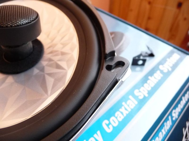

да не отварям нова тема, ще питам туквзех си едни елипси 5х7 за вратите, но някой ми каза, че ми трябва някакъв преходник и за тях, защото не пасвали. знам, че с ХЕРЦ-овете върви някакъв в комплект, но в моите няма. елипсите за ЛАНЗАР и ръбовете им изглеждат така (имам някакви пластинки, виждат се отстрани):и така де, ще ми трябва ли преходник? питам, защото няма да ги слагам аз, ще ми ги слагат заедно с другите аудио нещица, а не искам да притеснявам човека да търси преходници

моите (които са а снимката по-горе) ми ги слага един пич тази седмица и каза, че голям зор е видял - каза, че не пасвали добре и трябвало някакви ламарини да изкривява.... ама се е получило. и вратите верно си дрънчат. ама вчера ми сложи и 6х9 отзад с усилвателче и от джангъра не чувам как ми дрънчат вратите Yellow_Flash_Colorz_PDT_05
При мен за фронталната линия 5х7 говорители на Бошман паснаха идеално без каквито и да е приставки и преработки. На задната кора съм сложил 6х9 на същата фирма и дори без усилвател звука е с повече от достатъчна мощност. Като се постопли да вземи мерки да демпфване на купето и нещата смятам, че ще заспят.Fiat Bravo 11'97
