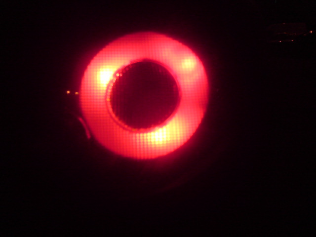

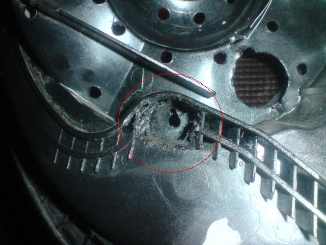

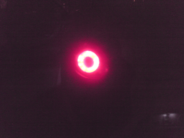

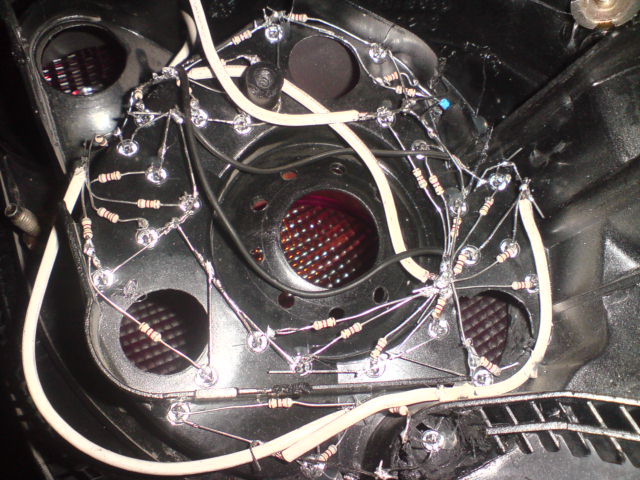

И така ... първо ... за диодите които видях по 1 ват .. наистина са нещо невероятно .. но и доста топлят ... затова ме посъветваха да не слагам нищо покрай тях за да може да има поне малък въздушен поток за да се охлаждат ... голям мерак ми беше да ги взема но пича в магазина не искаше да ми обясни какви резистори да взема за да светят диодите на макс и какво натоварване да сложа за да заблудим системата че има крушка 21 вата за да може мигача да мига правилно ... но скоро се надявам да взема тези големите и да ги сложа на мигача и на стопа ... а ако някои е наясно със сметките по схемата ще съм му много благодарен ако помогне. 2. След дълги мъки ... малка част счупен стоп .. няколко ранени пръста .. едно бушонче и 7 часа работа само по сглобяването ... единия габарит е готов ....на първата снимка се вижда че за да се сложат диоди навсякъде за да няма тъмни петна се наложи малко по груба сила....на втората снимка е вече готовата система от диоди ...на третата снимка вече е монтиран .. като искам да отбележа че диодите светят червено и когато минат през стъклото светлината изглежда доста наситена и доста по червена в сравнение с почти оранжевеещата светлина на другия габаритСъщо така с груба сила махнахме и бялото капаче пред една от крушките за да разсейва повече светлината от крушката ... но тъй като вече няма крушка ... и то се оказа излишно ... остава само още съвсем малко работа за да се оправят и най малките подробности ... но до утре вечер се надявам и това да стане за да пратя новите снимки ... и последно да добавя ... по всяко едно време може да се върне старата система с крушките ....колкото до това кой вариянт е по изгоден .. този с малките диоди е по евтиния вариянт ... но за габарита не ми трябва силна светлина .. а наситена .... а за стопа и за мигача смятам да си купя от големите диоди и да гоня ефекта на силната светлина и отсеченото светване и изгасване
