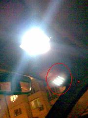

като гледах плафона реших и на ПУНТОТО да направя същата процедура иднес направих първата час смених на плафона вместо лампа светодиоди и стана добревсе оща са само 20 амаможе и да ги увеличиме имадоста място на платката като разглобих плафона видях че отражатела една пластмаса където стой лампата почти е изгоряла и направила дупка сега е друго нещо по принцип на снимката се вижда много светлина ама си се виждат светодиодите нещо средно мужду очертаното с червено /което е отражението/ и плафона утре продъбжаваме с бутоните и после със стоповете и мигачите

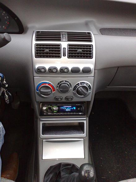

бутоните за стъклата са със светодиоди като се разглобят може да смениш диодите със по ярки SMD монтаж има ефект на запалката също става да се сложат диодина багажника може да се сложи от двете страни по трудно е на таблото че там има подсветка днес видях в КИРОВ БОШ 2бр сведодиоди като за габарити 6 лвмного висока цена а не бяха нещо кой знае какво в магазините за електроника има и по силни големи 10мм+ едно съпротивление за 12 волта и готово
