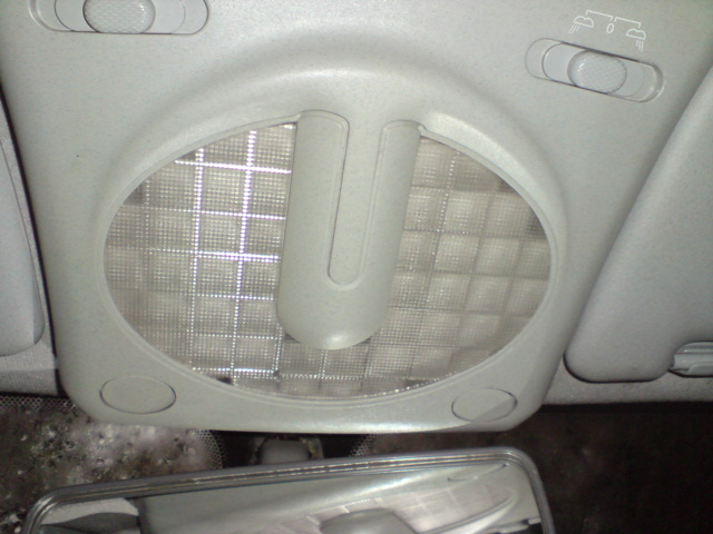

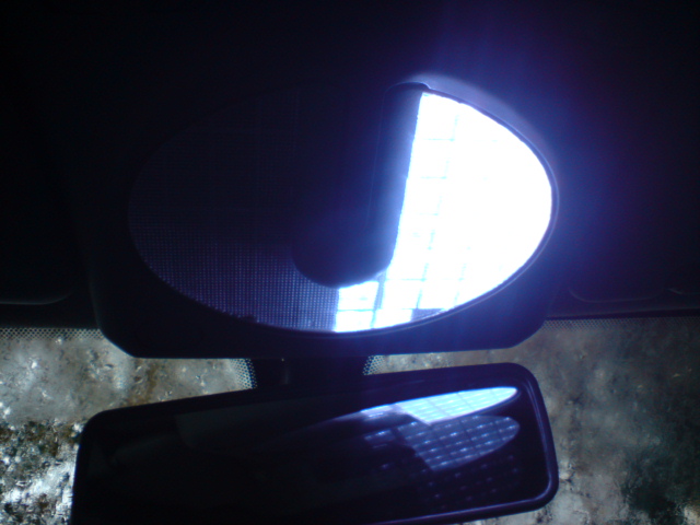

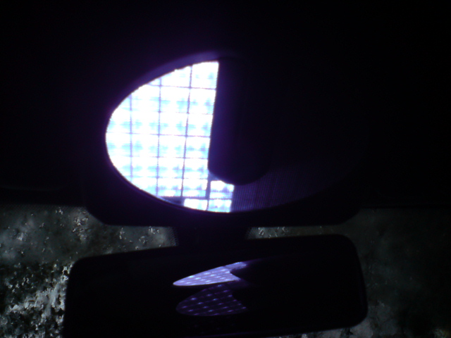

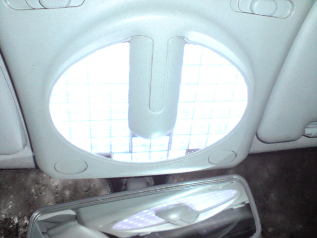

И така колеги ... след дълго отлагане на занимавка ето че дойде време и за реализация на някои мои идеи по колата .... тъй като много държа на осветлението ..вътре и вън ... реших да започна с малко обновления ... и така като начало е плафона които е изграден от 52 светодиода... от магазин за автоаксесоари си купих плафон със светодиоди които в последствие разглобих и монтирах на мястото на рефлектора на моя плафон ... това са 2 големи платки на които са закачени светодиодите ... в плафона който аз си купих имаше и монтирани рефлекторчета за всяко едно диодче ... и така светлината става значително по силна и по ефектна ... двете отделни платки са звързани както следва по местата така че когато се включи лявата секция да свети само лявата половина и обратно .. а когато се отвори врата на колата да светят и двете .... след това си купих и устройство за плавно изгасване не осветлението след като се затвори вратата ... когато бях с нормалните крушки изгасването ставаше по бързо тъй като консумацията беше по голяма а сега със светодиодите времето за изгасване е малко повече ... устройството за плавно загасване на светлината е монтирано вътре в плафона а не както е описано на индикатора на вратата за това дали е отворена или затворена. с малко повече желание .. търпение ... и занимавка ... стана нещо доста ефектно .. особенно вечер когато се отвори вратата и в колата стане доста доста светло и то бяла светлина. Сега изчаквам удобния момент и сваляме стоповете .. за което очаквам да се получи нещо съвсем уникално по рода си ... и доста ефектно
надявам се че доста от вас са харесали идеята ... ако има въпроси ще се радвам да отговоря на всички .. и като цена .. всичко това ми излезе малко по малко от 50лв.

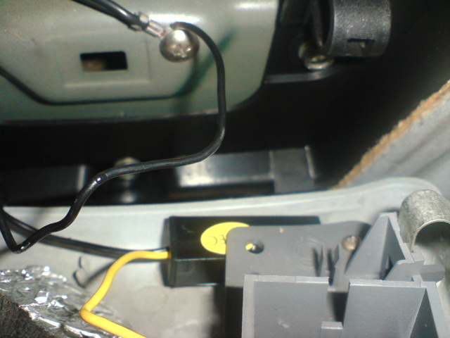

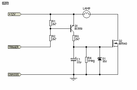

Ето тази джаджа е ... струва към 5 лева ... във Варна е в М.Бриколаж.... има вариянти за 30с и 60с само че това е относително казано защото самото светене е може би почти наполовина ....свързва се към кабелите на плафона ... като черния кабел е към масата .. като в случая към случайно винтче за купето на колата а жълтия кабел в буксичката на сами плафон при средното кабелче! И всичко е готово ... то и на самата опаковка си има схема ама тя е даден за закачане направо на датчика за вратата ... а в бравото не е на мн интересно място както примерно в жигулито

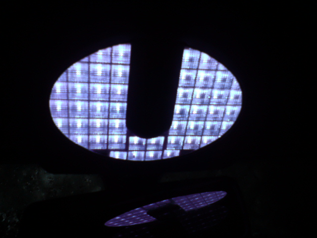

Колега ако можеш да покажи тези диодикак изглешдат на платка ли са?И ако мобеш да кажеш колко пари струват?Иначе е станло много хубаво и да питам още нещо плафонати т.е. стаклота(пластмаската) такили беше на квадрати или е ефект от диодите?Благодаря предварително.Fiat Bravo 1.4 12v Turbo Makaron
Диодите са запоени на платка така както е купена...има малки корекций тъй като беше по голяма. Снимка няма как да покажа защото всичко е хванато със силикон...а отгоре снимано си е най-обикновенна платка. Ефекта на квадратчетата идва от рефлектора на диодите от стандартния комплект! Комплекта струва 22лв. Взех два! Като той представлява стандартна кутийка с диоди и рефлектори и кабели и може да се монтира навсякъде в колата. Но аз малко го преработих за да влезе всичко в плафона!
