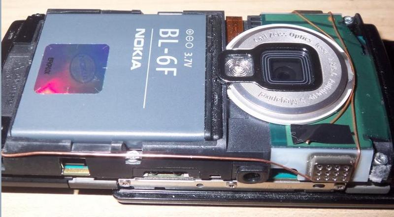

              Ето видео как се прави антена за GPS. Показано е за Нокия N95 8 GB обаче не пречи да се направи и на друго устройство.http://www.youtube.com/watch?v=jK4im...eature=related

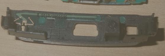

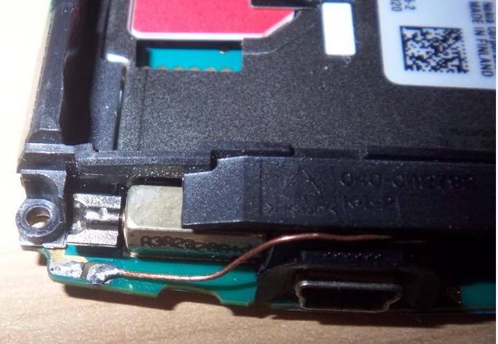

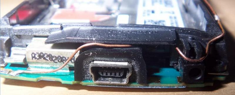

                              Колега аз имам N95 от година и бях се примирил че не се свързва със сателитите и ползвах външен gps понеже си го имах от преди покупката на n95. Докакто не видях еи тази преработка на нокията сега се свързва със сателитие почти веднага. Само бих казал че дължината на проводника е 203мм и трябва да премахнеш перото едно като мустаци на което е на оригиналната антена на последната снимка . Проводника е добре да използваш от някой тънък проводник като обелиш изолацията за да се затвори капака без проблем после.

                                Щях да го правя тоз уикенд ама си забравих торксовете в офиса.Супер ме изнерви днес, особено в движение сигурно 10 мин се конектваше.Дължината трябва да е 203мм или просто ти толкова използва ?
