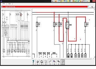

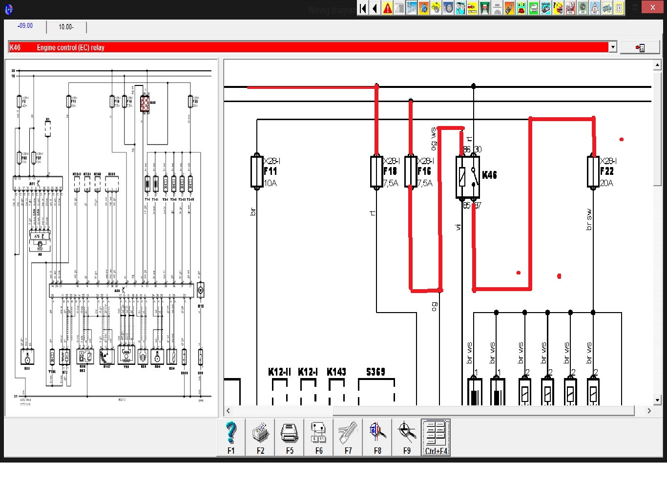

    Колата спря, угасна и повече не запали. Фиат Пунто 1.2 ,60к.с . 2002г. Върнаха ме от 3 сервиза. Симптоми: Реле R9 или както е означено Т9 цъка при даване на контакт. Съответно диагностиката не работи. Цъкането престава когато се извади бушон F16 или F18 в таблото с бушоните при мотора. Помпата за бензин не работи. С много зор намерих инерционния (краш, авариен) бутон , които беше изключил. Влючих го , но проблема остана. Проверени: всички бушони, релета, сменени: датчик колянов вал, бобини. Моля някой, ако има схема или знае от къде се управлява реле Т9 и какво захранват бушони F16 и F18, да помогне.

    Ако схемата е вярна, единия предпазител захранва компа на колата/ф18/ оттам през ф16 захранва главното реле К46 на картинката, което най-вероятно се чува, че щрака. Оттам през F22 20A жълт се захранват бобините, бензиновата помпа и инжекторите ми се вижда. Компютъра командва релето чрез "маса".
    Тук трябва да се види къде е релето и да се извади. Оттам да се види какво идва на пиновете, но най-лесно е да се смени предпазител Ф22 първо, който сигурно е някъде в коша на двигателя.
    клипче в тубата F22 https://www.youtube.com/watch?app=desktop&v=SjVAIcfxwVQ
    Успех

      Благодаря Колега, ще се опитан да проследя пиновете на релето.
