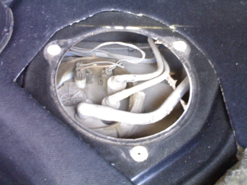

Еми колата е бензинка 1.4 сега ще отидя да купя спрей че свърши и ще пробвам да го оправя Отворих това отзад в багажника с мисълта че ще е само датчика, но явно съм грешал. Някой може ли да ми каже кое какво е от всичките тия работи, за да не пипам където не трябав :D
Жив и здрав да си за тази снимка. Много благодаря! Като видиш и тази тема:http://forum.fiat-bg.org/viewtopic.php?t=28636ще ти стане ясно. Това трябва да е гориината помпа с все датчици по нея. Нали не греша?
Да това е помпата но аз нея няма да я пипам, само ще извадя проклетия бензинометър и ще видя какво мога да направя по въпроса П.с. Мерси за топлите думи :D:D

така си ено някой хора обичат само да наливат и да карат...дори само да карат но ти си си я зел за 3000 колата ... пак мойта почти 3 пати по толкоз както и даеади ся да не спамим на колегата темата...и колега начи виждам при тебе някакви кабелчета там малки на помпата отгоре при мене нямаше такива неща само 3 маркучета май бяхаония тънките кабелчета за тях ти говоря ...
Колега от снимката която си качил мога да ти кажа съвсем малко неща . качвам ти и и твоята снимка и обяснявам как беше при мен ТД100. Предполагам че има разлика но като цяло би трябвало да е подобно .Щуцера с червено отива на дъното на резервоара предполагам че е за резерва.С черно обратния бензин. С жълто е маркуча за основното горивоподаване.С зелено мисля че е захранване на бензиновата помпа . С оранжево се подава сигнал от поплавъка до таблото . Щуцерите оградени с жълто и черно имат щипки стискат се и се изваждат . На щуцера ограденс червено има рапидка или болтче което се развърта и се изважда самия щуцер .За конекторитеза поплавъка и напрежение към бензиновата помпа няма как да се убъркат . Това което съмозначил с подобие на срелка е самият пръстен който като развиеш и можеш да извадиш цялатакарантия на сондата най-добре да сте двама .Взимате по една отверка и по един чук и леко започвате да чукате (леко да не направите поразия ) и един срещу друг докато не започне да се развива тъй като е доста стегнато .Но преди това напъскай рапидката/болт на щуцера ограден с червено с ВД-40 и го остави да се накисне и бробваш тъй като аз имах ядове с него и се наложи намесета на флекса .ПРИ БЕНЗИНОВИ РЕЗЕРВОАРИ УПОТРЕБАТА НА ФЛЕКС Е НЕУДАЧНА ДА НЕ СТАНЕ САКАТЛЪК.След кто го развиеш мисля ,че ще се оправиш.Поплавъка ти се намира в една тръба на дъното на която има малка цедка от горната страна излизат 2 кабелчета Изчисти всички цедки зачисти всичко което е мрсъно . След като се справиш а и колегата е дал линк как го е направил ,с контакния спрей напръскай конектрорчетата на сондата Ако има нещо пиши .!Успех!--0.
