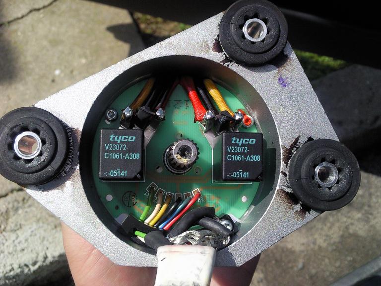

Ами идеята на системата е такава, че бордовия компютър получава информация от датчика накъде въртиш волана, в зависимост от сигнала на датчика изработва управляващи импулси за двете релета, които се намират на една платка в корпуса на сервомотора и той се завърта на определен брой стъпки в посоката в която въртиш волана, така че да улесни твоето движение.В случая ти светва червената лампа, която е сигнал на компютъра към теб, че е регистрирал неизправност, т.е. вероятно получава неразбираем сигнал от датчика или такъв липсва въобще, доколкото ми са наблюденията при издънка на релетата, тази лампа не свети, ами просто си няма серво. Също съм забелязал че като стане колата на 150 000 - 160 000 километра релетата се дънят, това е доста добре, като се има предвид че работят непрекъснато под голямо натоварване, на място където няма охлаждане. Това са близо 2000 часа непрекъснато натоварване, ако сметнем средна скорост 80 km/h. Ако си от София мисля имаше един колега тук, търси майстор и питай колко ще ти струва, ако ти иска повече от 100 лева да ти намери релета и да ти ги смени, търси друг майстор. Има линк за релета, ако искаш пиши ми на скайпето ще ти дам друг линк да си поръчаш по 4-5 евро бройката + 8 евро доставка от германия. Според мен цената на ремонта е между 65-90 лева, с включена цена на частите.

Значи при мен симптомите бяха следните - при даване на контакт лампата гаснеше и ако не се пали колата позволяваше да се включи и изключи сити функцията - т.е. воалнчето светваше в зелено, но след запалване светваше пак червено. Дефекта беше релета - отстранен е преди повече от година и от тогава насам да чукна на дърво - няма проблеми.Ако лампата не гасне това според мен означава че не минава първоначалния тест - т.е. проблема е някъде по електрониката - датчици, окабеляване. При релета гасне. Като се сменят просто не святка повече.Alfa Romeo 147 1,6 ts, 2002 и то само на бензин...

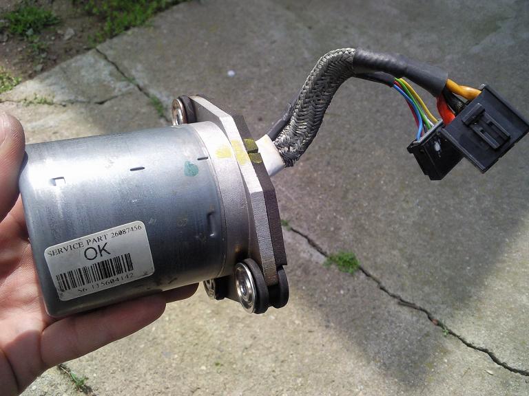

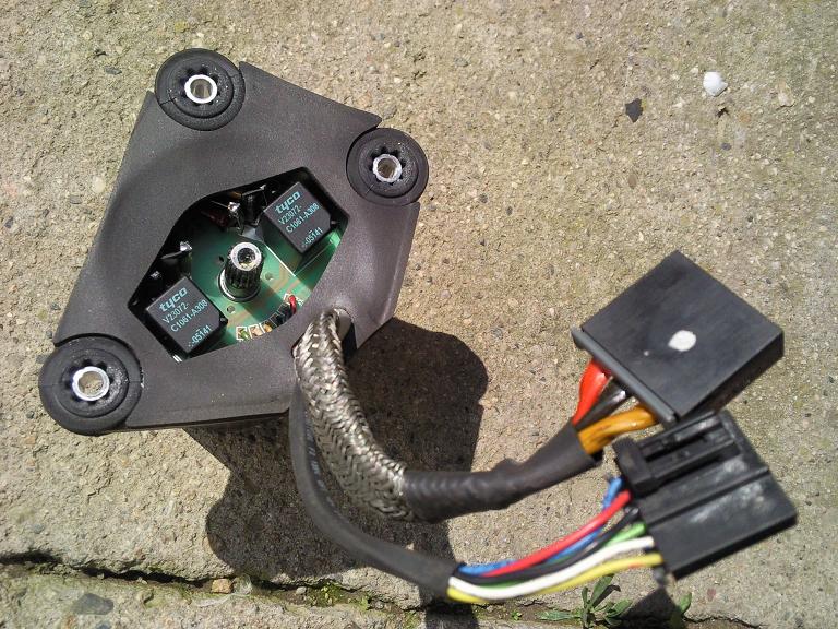

Нещо много странно се случи вчера преди да тръгна сутринта за работа.Предния ден бях свалил моторчето и поради факта че не забелязах видими белези за нещо нередно по релетата и малко ядосан ги поразклатих хубаво и двете.Нямах подходяща отвертка за да развия и разпоя кабелите и самите релета и го сложих пак,като оставих работата за друия ден.Та.... вчера какво стана,врътвам аз ключа ,давам на контакт минава си проверката светва и изгасва червения волан,и вече претръпнал паля колата с ясната мисъл че отново ще се потя до работата с взимането на завоите и избягването на дупки, и о чудо....... взе че се оправи :D и всичко си беше наред,единственото което ми направи впечатление че при при даване на ляво или надясно волана ,самото моторче издаваше звук сякаш тракаше но може би е нормално (преди не ми е правило впечатление)съвсем тихичко.Извода ми е че е със сигурност релетата,като може би са залепнали нещо нямам идея,но ми е интересно на какъв принцип са тези релета.Моите бяха доста добре хванати за самата платка изобщо при хващане с два пръста например не се помръдваха.При вас така ли беше колеги?
МОже да си имал лош контакт на клемата на моторчето - като си го свалили и сложил да се е оправило.Релетата са просто запоени ама имат 5 или 6 крака, не си спомням вече - затова не помръдват.Дано да нямаш повече проблеми.Alfa Romeo 147 1,6 ts, 2002 и то само на бензин...
