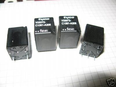

Търся 2 релета, ако някой има да пише на ЛС.Искам да пита и дали тези релета стават ?Релетата са същите, различават се само по цифрите долу ++74141, а на снимките по-напред ш темата са ++75011, релетата са от ebay.it питам дали ще станат за да си ги поръчам от Италия ако тук не ги намеря.Мерси предварително за отговорите
toocool написа:Всички ли са си оправили проблема с електроусилвателя ?Някой който разбира повече от мен може ли да погледне горната снимка и да каже дали релетата на снимката ще станат, за да мога да си поръчам от Италия ?

ама тези релета са по малки трябва по голями та да не се развалят после пак прави се има и датчици по мотора и те са проблемни има и датчик за посоката и той също много се разваля и не може да се купи дори и втора употреба е ризсковано щото може и да не работина за сега намирам от тук там
