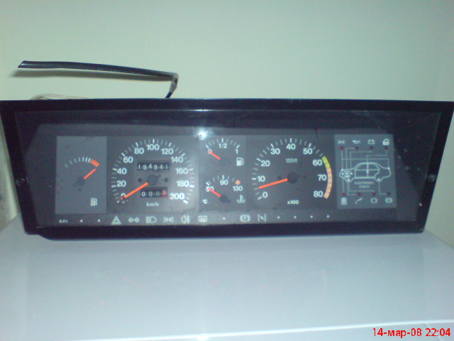

    Знае ли някой от кой Фичо е тва табло.Купих го заради оборотомера,но си нямам идея дали ще трябва и някъв датчик или може да се свърже към бобинатап.п. Иска ми се да го ползвам за Tempra SW 1,6i.e/55kw-93г

    Прилича ми на по-старо. От 131 или нещо такова. Всъщност не знам дали не е от Крома. От типо определено не е. По-широко е.
      на мен ми прилича на регатово,но пак не съм наясно дали има специално за оборотомера датчик

        100% Е от Регата карал съм такава.

          дай малко акъл,от къде взима инфо оборотомера и къде е вързан тоя шлаух на разходомера

            От Регата е. Още я карам. За оборотомера не знам, но мога да погледна. Спомням си обаче, че като я взех оборотомера подскачаше, заради най-малкото искрене по кабели, бобини и т. н. Затова сложих електронно запалване и всичко е ОК. Делкото съм забравил къде е. За разходомера съм сигурен - има една тетка на маркуча за сервото, там е мушнат тънкия шлаух. И за да не се чудиш за една лампичка от чекера, която е за щеката на маслото: на регатите щеката им е с датчик и ако маслото намалее, датчика остава на сухо и лампата светва. Всичко друго си е като на кола.

              колега Pepo,много би ми помогнал,ако погледнеш и споделиш къде е закачен оборотомера.Моята смела идея е да го измъкна и използвам като допълнителен уред.На първо време не се захвашам с "чекера"-много кабелаж има да опъвам.Ако може още някой да попогне-

                100% от регата нашата едно време беше с такова табло

                  Лошото е, че зад таблото всички кабели са пакетирани и се включват с куплунзи. Ще се поогледам в гугъл за схема. Пробвай и ти в мрежата. Един колега търсеше схема за Ритмо и не можах да му помогна. Все пак утре ще огледам около бобината.

                    Разглобих го. Обаче кабелите около двигателя вече нямат цвят и не можах да го проследя. Предполагам, че е от бобината. А се сетих, че ще използваш оборотомера отделно. Ще трябва да режеш платката, че май отзад е едно цяло. Продължавам да търся схема. Чакам един германец.

                      Не е.Разпарчосал съм го отдавна.Оказа се,обаче,че под никаква форма не намирам подходящ корпус за вграждане на чарковете.В момента очаквам(благодаря на форума)да ми изпратят орг.уред за допълнително монтиране.Като стана готов с всичко ще пиша.Реро,мерси,че помниш за проблема ми!

                        Това упражнение съм го правил на уно.Не знам стои ли ти лентата с пистите.Ако стои огледай кое е + и кое -.100% съм сигурен че единият + трябва да го вземеш от бобината.Експериментирай няма какво да изгори.

                            Вземай от бобината и ще тръгне 99.99% съм сигурен, само че трябва да му подадеш +,- и ако го слагаш отделно предвиди и осветление.
                              Ами ти си почти готов. Снимай го отделно и после монтирано. Едно време имаше едни часовници, стари такива, с будилник.Ако изровиш от някой битак.....сетих се, защото в такова нещо лесно ще го закрепиш. Може и скоростомер от руски УАЗ.Успех!
