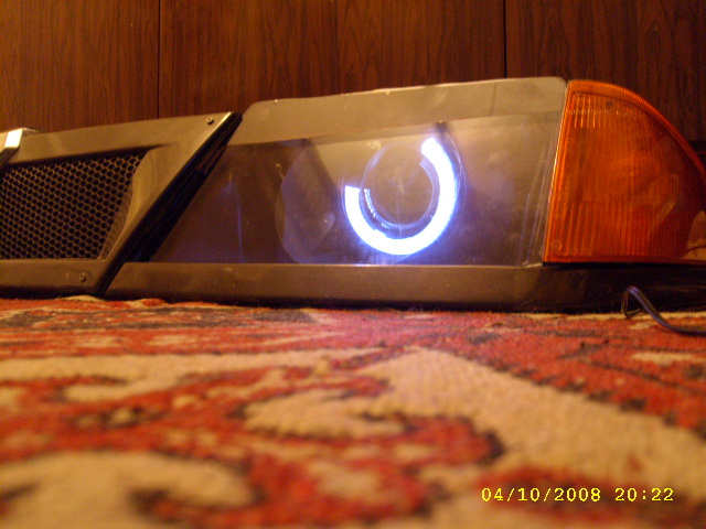

Вай тази последната снимка от мотора ли е.Вай много свети като се сетиа моето.Колега с тази лупа и ксенон свети адски много за моторче.Браво изглежда с каквото се захванеш винаги става много добре дори бих казал отлично.

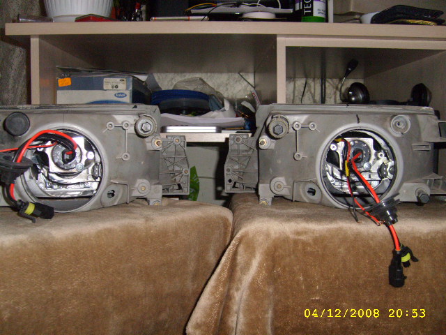

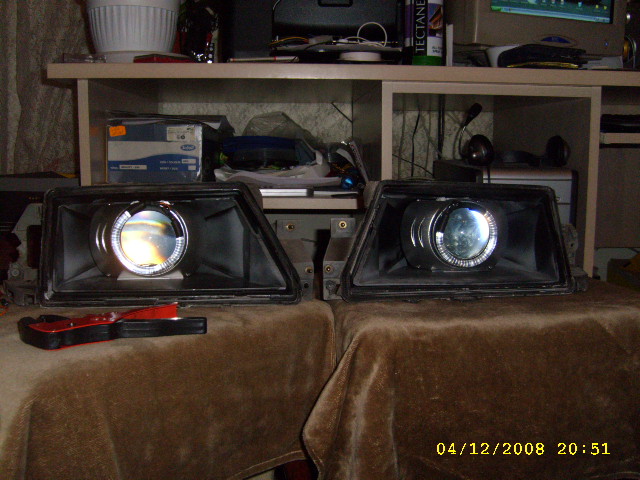

Реконструкция на рефлектор във - (Valeo Bi-xenon projektor)

На алфата сега съм с Н4 би-ксенон,слагам лупи защото дългите хич ги няма (може би заради стари рефлектори) . Моторетката свети наистина добре. И аз бях смаян от резултата. И на пунтата сложих на късите Н1 ксенон, и си мисля че вече няма да сложа халогена ламба. Макар че е китаиски ксенона си е ксенон. И ако на алфата даде такъв резултат ще съм наи щасливия човек. Поздрави.Fiat Punto 1.7td ELX Alfa Romeo 33 /1.3 vl

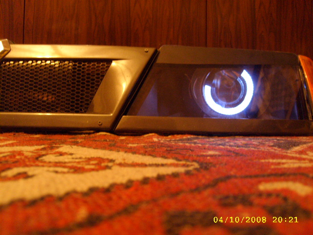

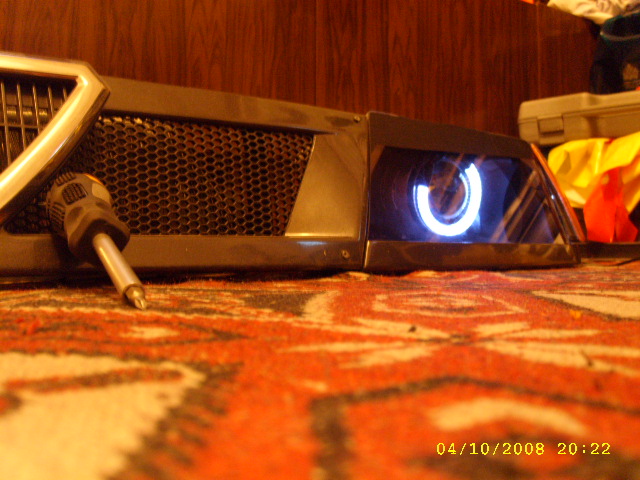

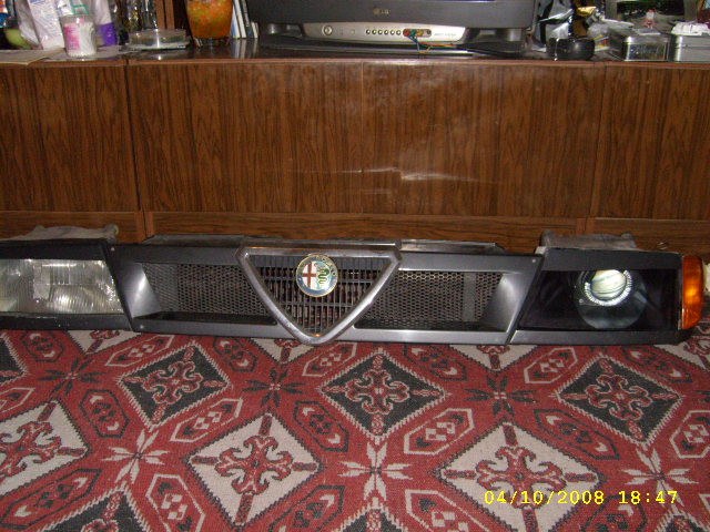

Голяма мъка с десния фар, вече няколко часа не ще да излезе стъклото. Изнервих се и си викам чеки да кача някоя снимка. Но понеже така много много не ми харесвас това стъкло само,реших да пробвам друго. По оригиналното стъкло да излея подобие от стъклопласт (или както там се казва, дето правят споилери ) После да изрежа отвор по контура на стъклото но с около 2 см по навътре, а от вътре вече да залепя стъклото. Идеята ми е да се придаде нормалната форма на оригиналното стъкло и по точно да паснат решетката и мигача. Мигача естествено замислям да го пръсна с черен лак че да се доближи до общия облик на линията на фаровете. Сега искам да помоля колегите които следят темата по ентусиазирано да кажат как им се струва написаната по горе идея, защото само за една проба ще ми седне още 30 кинта горница. Бюджета ми за проекта вече е изчерпан и сега истисквам джобовете си с центруфуга.Fiat Punto 1.7td ELX Alfa Romeo 33 /1.3 vl

Здравеите, естествено че приемам съвети , всеки съвет е добре дошъл. За белите мигачи пробвах но се връзваха с оригиналния фар. Като потъмня червените ще стане по ефектно. Досега карах с един бял и един червен мигач (вече 5 години) Купих колата с един строшен и в първата морга където спрях ми подариха един бял пукнат, взе че ми хареса да са различни и така си карах до сега(против уруки). Стъклопласта ще ми стане чак другата седмица към четвъртак. Познаите снощи кво стана с другото стъкло.......излезе на парчета. Жалко за времето, но се бях надъхал здраво, а и ми трябваше за калъп лепих до 2 чеса с канаколит и накрая го зглобих. Жената вдигна ръце от мене, целия хол прилича на авто морга плюс сервиз. Все още и влизам под кожата че ме търпи. Преди година искаше развод ама и мина---- бях качил джантите да ги търкам с водна шкурка и тя като се прибра.....познаите кво ми се случи. Наложи ми ембарго за един месец, толко много на суша не се издържа. :D Днес довърших и другия фар, пръснах го с черно и утре монтаж на лупата. Жалко само че трябва да чакам за блендите 1 седмица. Ама кефа цена няма. Поздрави.Fiat Punto 1.7td ELX Alfa Romeo 33 /1.3 vl
