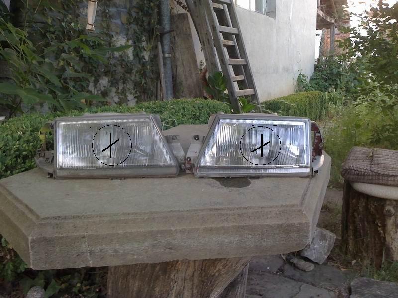

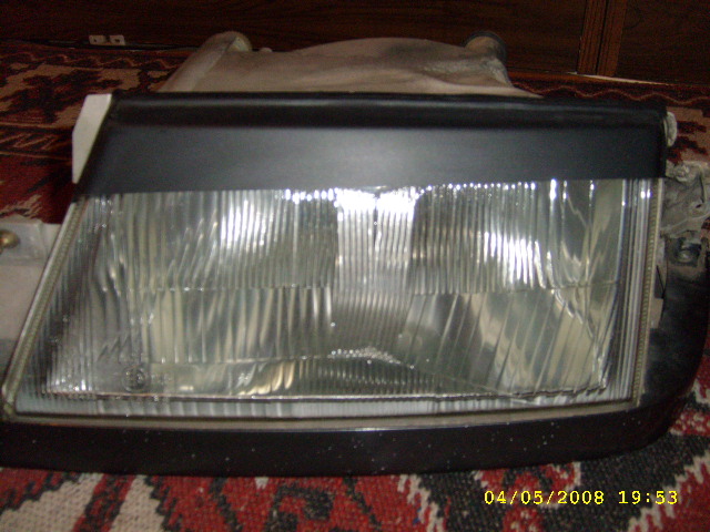

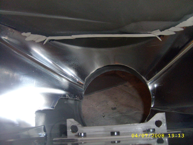

Благодаря , благодаря . Днес завърших и другата лупа и сега е ред да разчленявам фаровете. Ама пусто страх да не счупя стъклата се чудя кога да ги почна. Понеже моите са релефни се чудя как да ги изгладя. Дали има някои стъклар във форума че да даде някакви предложения. Иначе ще трябва да търся по размер слюди. Ето снимки и съм отбелязъл с окръжност къде трябва да се шлаифа до прозрачност. Има ли някои с идеики.Fiat Punto 1.7td ELX Alfa Romeo 33 /1.3 vl

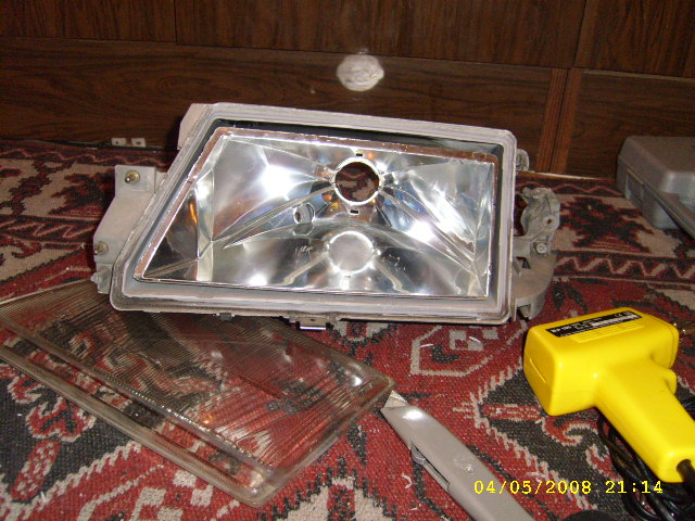

няма страшно- нагряваш със сешоара на едно място да кажем около минута даже и по-малко го държиш- слагаш голяма плоска отверка там и леко напъваш не да я буташ вътре, а я кривиш леко, то почва да отлепва там, после аз лично нагрявах наоколо и усилвах завъртането на отверката вместо да си играя да режа с ножче, за 2-3 минути падна жама. разбира семоже и да си режеш и нагряваш, но страшно нямаLancia Lybra'99 2.4 JTD - 135hp

За стъклата на фаровете пратих запитване на някои фирми обработващи стъкло но не можели да ми помогнат.няма ли наистина някои тук във форума които се занимава със стъкларство да удари еедно рамо. Казаха ми че се шлаифало с някаква киселина ама какваи как ???????Fiat Punto 1.7td ELX Alfa Romeo 33 /1.3 vl

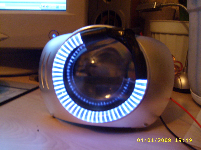

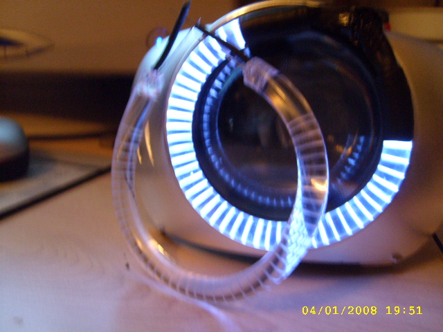

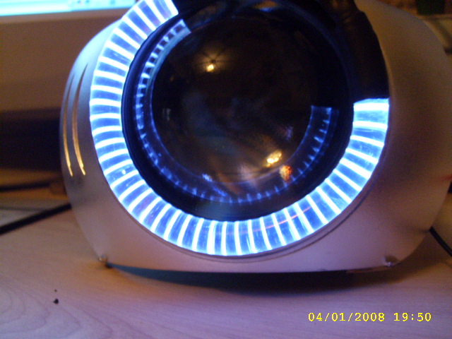

И ето че имам малко движение по проекта. Все още не съм отворил фаровете, но докато не си набавя нужните чаркалъци не смея че да не стои като паметник. В търсенето си на различни фарове с лупи из "чичо гугъл", се натъкнах на един клип с подробно описание, как се правят "Ангелски очи" . И ето ме с готови такива за 3-4 часа работа. Няколко снимчици......Fiat Punto 1.7td ELX Alfa Romeo 33 /1.3 vl
( Association of Drivers Against Daytime Running Lights - Bulgaria ) --- http://dadrl.hit.bg/
А ето и линка към клипчето.....10 минутки е.... http://video.google.com/videoplay?do...47339061120203Fiat Punto 1.7td ELX Alfa Romeo 33 /1.3 vl

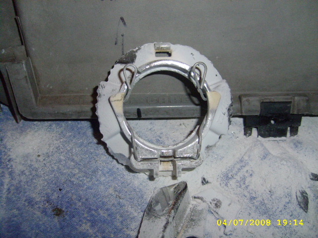

Здравеите , след като се преборих със страховете си и си рекох че ако не стане ще си купя нови фарове, тази вечер започнах с разчленяването.След като разлепих стъклото, което се оказа лесна работа се потопих в размисли как точно да стане захвата. Мисля че измислих но за това утре ..... надявам се. Ето снимки...Fiat Punto 1.7td ELX Alfa Romeo 33 /1.3 vl

От Практикер взех две пръчки (комплект по 1 метър). Това са пръчки за пердета. Търси плътни , да не са кухи. И в магазини за щори сигурно има. После следваш напътствията от клипа и си ОК.Успех, лесно е.Fiat Punto 1.7td ELX Alfa Romeo 33 /1.3 vl

Самата изработка на АНГЕЛСКИТЕ ОЧИЧКИ е лесна работа. Монтажа им е по слижен и за това ще чакам снимки да видя как си ги монтирал. Сега обмислям монтажа за моите фарове . Идеи много но ми трябва нещо по изпипано, за да не стане селска история без заглавие. Стискам ти палци с изработката......смело !Fiat Punto 1.7td ELX Alfa Romeo 33 /1.3 vl
