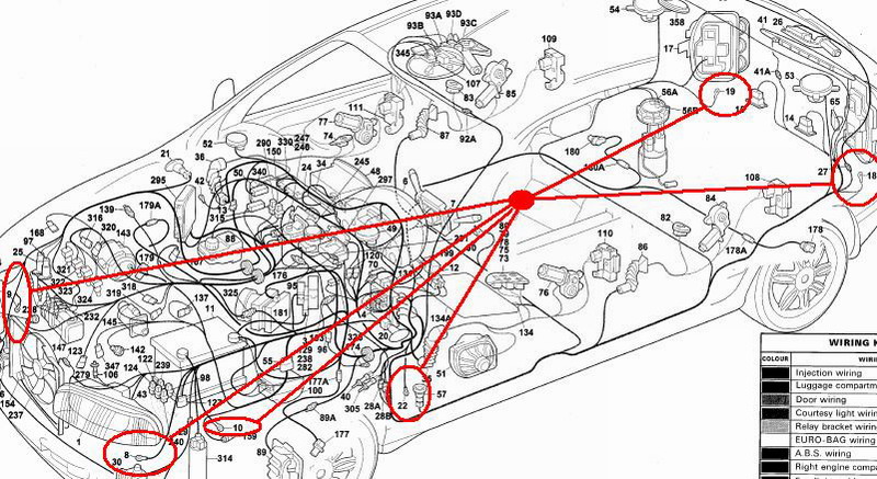

Сега при мен наблюдавам интересно поведение на ксеноновите лампи: Когато съм пред стена, и двигателя падне от 2000 оборота на нормалните си, преди да стабилизира на 850, падат до към 800, понякога и малко по-малко, и тогава се усеща леко разтресване на колата. В тоя момент светлината отпред на стената леко примигва като че ли, или просто потрепва... Та се чудя дали е от силната вибрация, или има някакво смущение в тока? Когато е на изгасен двигател, и ксенона светне, работи съвсем стабилно, без колебания. Единствено като се разтресе колата, тогава и светлината трепери. То по подобен начин трепери и при дупки и неравности. Та се чудя дали вече тампоните на двигателя не са твърде скапани, как мислите?ред.: Да не пускам нова тема... ще трябва да проверя и ето тези "маси", понеже таблото примигва при мигачи, и също като натисна спирачките, и не ми харесва. Та къде точно се намират, че не ми се ще да преровя половината кола, докато ги стигна. Тези в двигателния отсек съм ги виждал, осми и девети номер, обаче тази в краката на шофьора не успях да открия. Тези двете отзад не съм ги търсил, както и тази отпред - десети номер. Та ако някой ги знае, моля да сподели!

jin_4o написа:Здравейте колеги може малко да съм далеч от темата,но може ли да се сложи КСЕНОН на халогените и добре ли ще изглежда колата с КСЕНОН на фаровете и на халоганите,и колко горе/долу би ми струвало това удоволствие<a><img></a>
