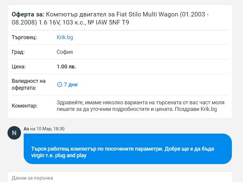

      Писах им и преди 15 мин получих съобщение от тях за търговец Krik.bg, че имат няколко оферти и да им пиша подробности за да уточним цена. Писах им че искам да е работещ и по възможност virgin plug end play, параметрите които съм писал по-горе съм написал и в търсенето за оферта, незнам какво още искат.
      Като отида на страницата на търговеца не откривам търсения комп.

          А бе тия май ме смятат за голям балък. Изпратиха ми ето това https://krik.bg/products/kompyutr-fi...1-td-1ca65af65 Като гледам директен преводач от незнам си кой сайт. Как да се върже човек като в него пише "ВНИМАНИЕ!!! - Шофьорът, предложен в този търг, е ПОВРЕДЕН И НЕПЪЛЕН !!!Платката не разполага с всички елементи и корпусът е повреден.
          Без гаранция, без възможност за ремонт или връщане"!
