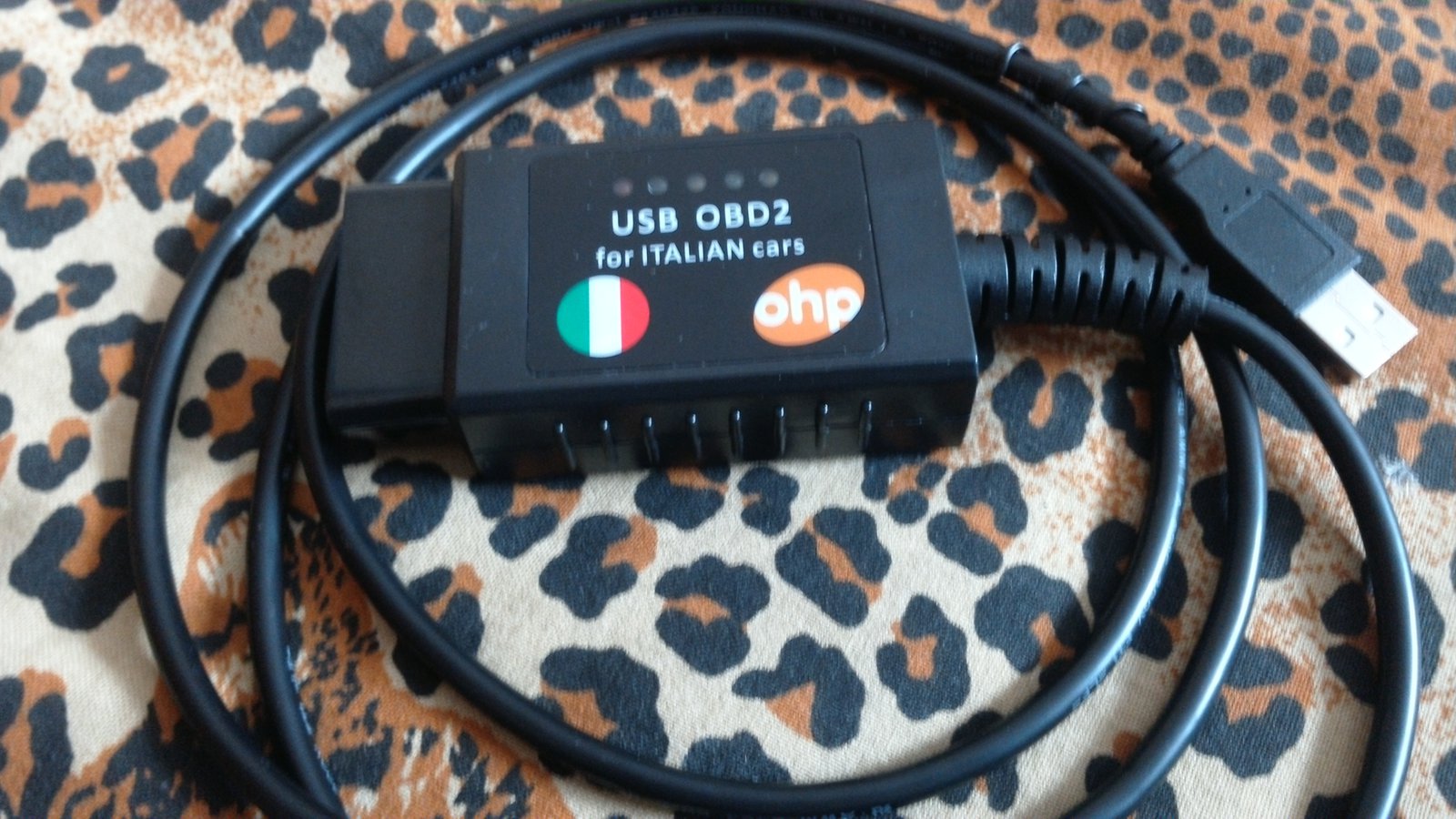

                    Дойде елмчето, значително по-тежко е от китайските си събратя, но останах приятно изненадан от изключително простата инсталация. Уиндоус сам си намери драйверите за чипа и ги инсталира. Всичко заработи от първия път. Връзва се навсякъде за секунди с Мултиекускан без еърбег и абс, като цяло съм много доволен.
