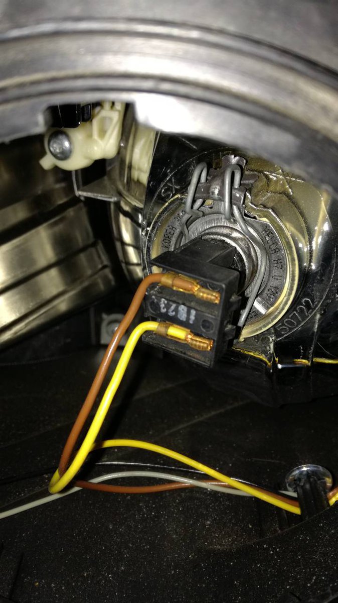

Колеги как се сменя крушката на късити на Крома? Развих кръглата капачка на фара, бръкнах отзад но успях да извадя само кабела... Самата крушка мъчих да я въртя, дърпах я но не излиза?
Смяна на крушка на късите на Фиат Крома
S_BANKOV написа: Преглед на мнениетомай има скобичка.Fiat Croma 1.9 16v Mjet автомат
