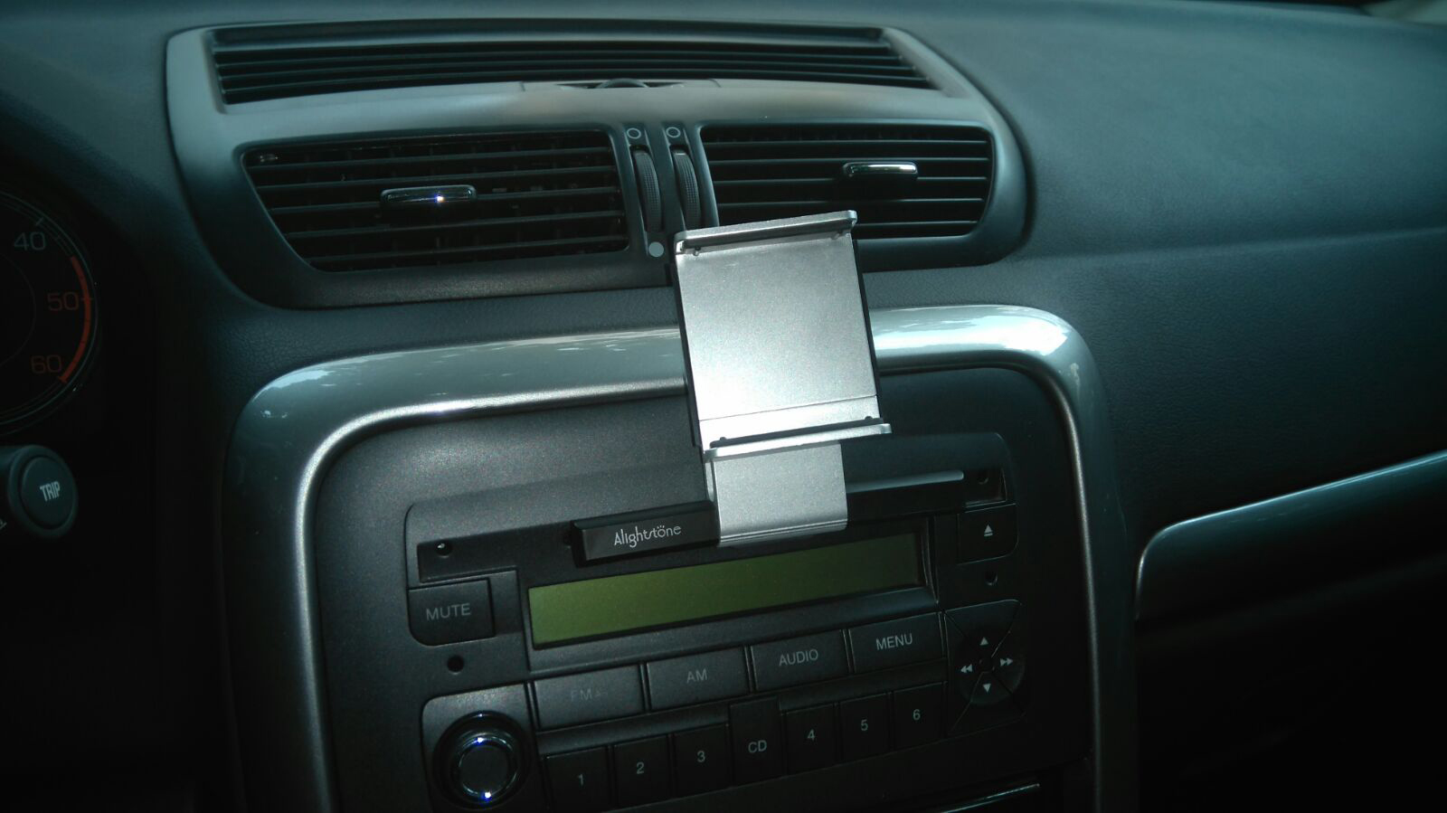

      За навигацията сам си прецени дали си заслужава или не, както каза колегата, има подобна тема. Аз лично не ползвам навигация много често, а когато ми се налага си ползвам навигацията от телефона (тъй като и аз нямам фабрично в колата). За целта си купих тази поставка за телефон в колата, стои ми в жабката и когато ми трябва навигацията си я слагам. Бих казал специално за Croma-та заспа, влиза стегнато в отвора за CD, стои визуално добре, качествена е като изработка, сравнително стабилно стои телефона. Малко кофти е, че трудно се слага телефона с една ръка и също, ако ползваш за музика дискове ще трябва да вадиш стойката всеки път, когато сменяш диска (аз не ползвам CD-то, а USB порта и не ми пречи). На прикачената снимка може да видиш стойката как стои, а в ляво се вижда и бутона "TRIP", за който ти писах по-горе.

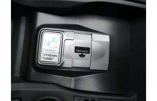

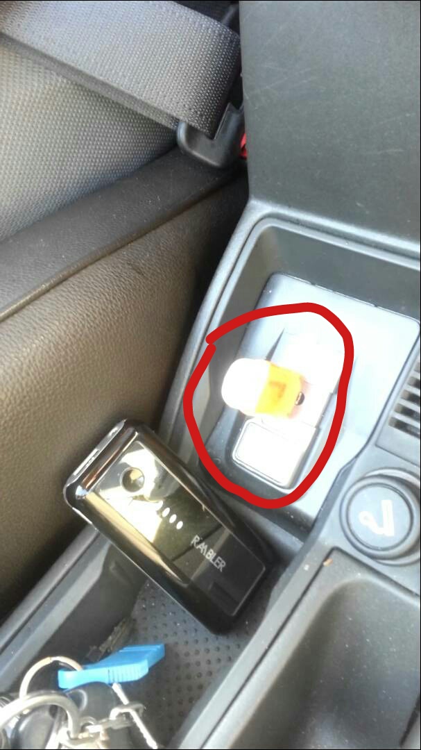

            колега а ще кажеш ли това usb от къде го изкара ? малко като индианец питам ама няма как.

                До предната запалката се намира USB порта. Прикачам 2 снимки (свалени от нета), като на първата съм ти оградил къде се намира, а на втората може да видиш как изглежда. В зависимост от нивото на оборудване обаче има и Кроми без USB.
