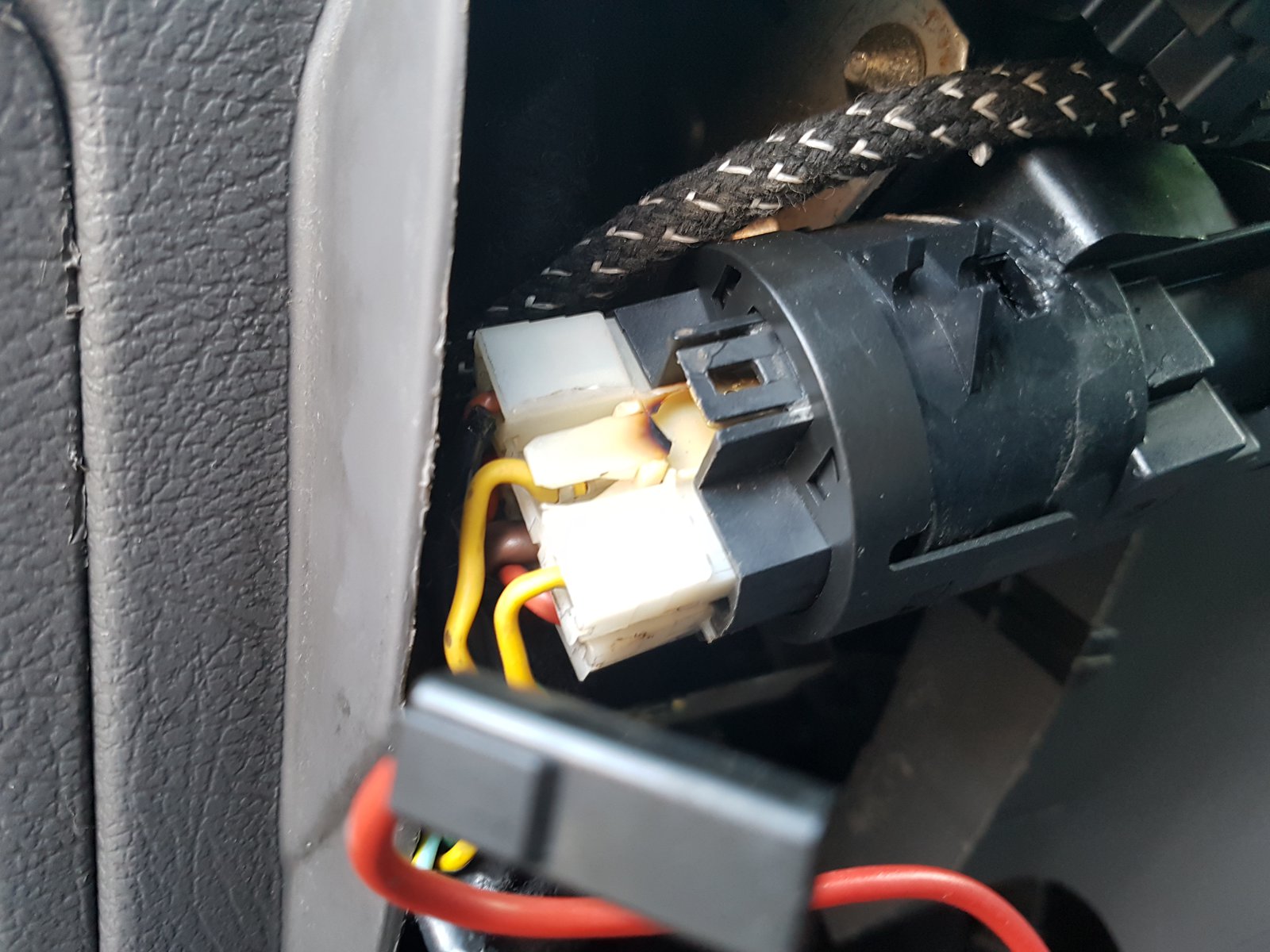

Тези нагари обикновено се получават от хлабави клеми и голям товар. Аз разтоварвам паяка, а така също и блока с превключвателите от товара на фаровете, като им слагам релета. Ето на Бравата как съм го направил http://forum.fiat-bg.org/viewtopic.p...r=asc&start=15 Също така можеш да го разтовариш и с реле към стартера, ако няма такова, а за твоето мисля че няма.Последна редакция от NikMar; 05.05.2017, 09:47.FIAT Brava S 1,4 12 V 97 г. - бивша. Не карай по-бързо отколкото твоя ангел хранител може да лети!

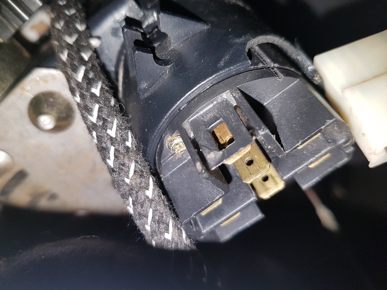

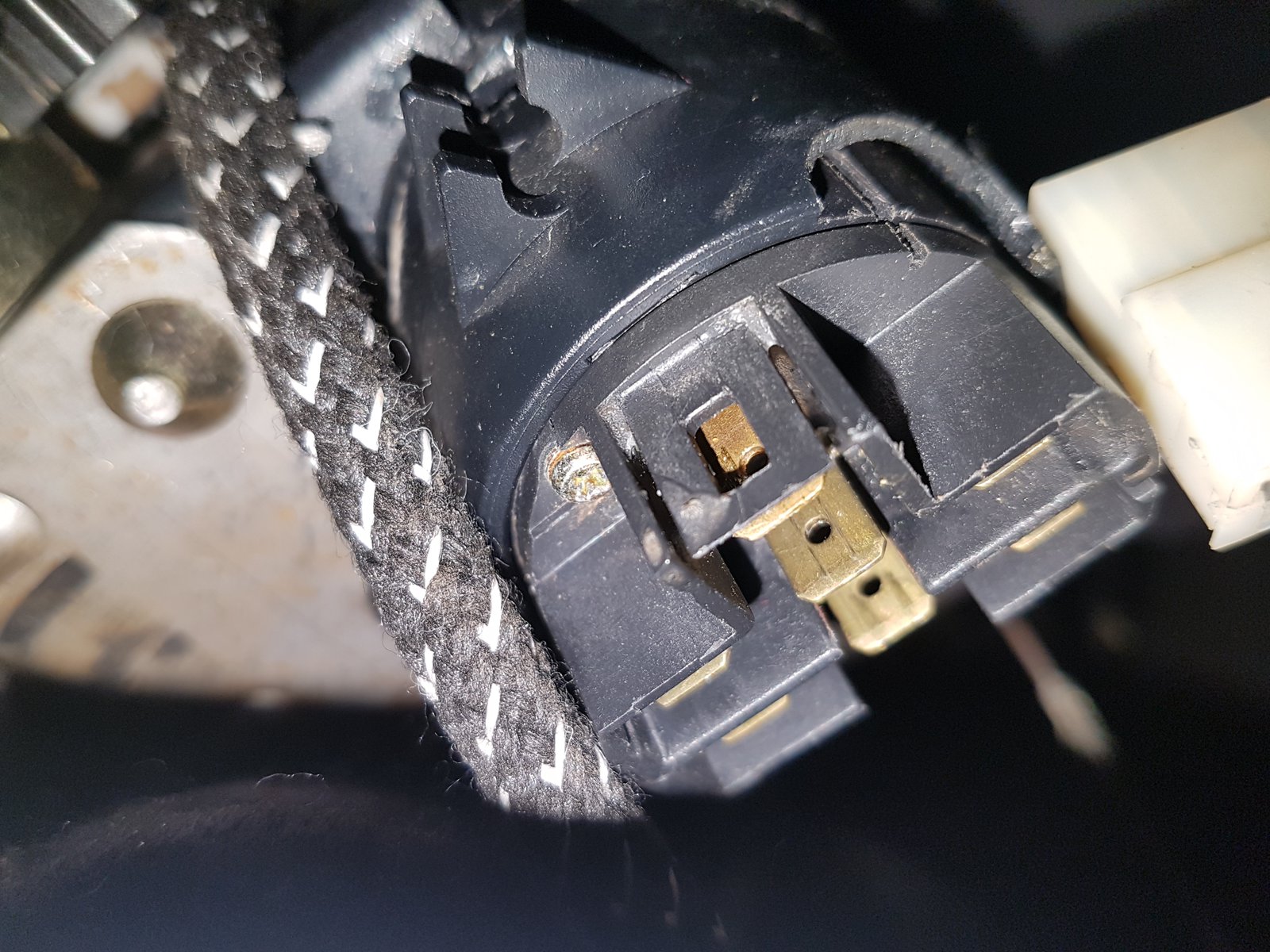

Тези винтове, които стоят на клемореда, държат ли го към тялото на ключа? Или само щипките го държат?

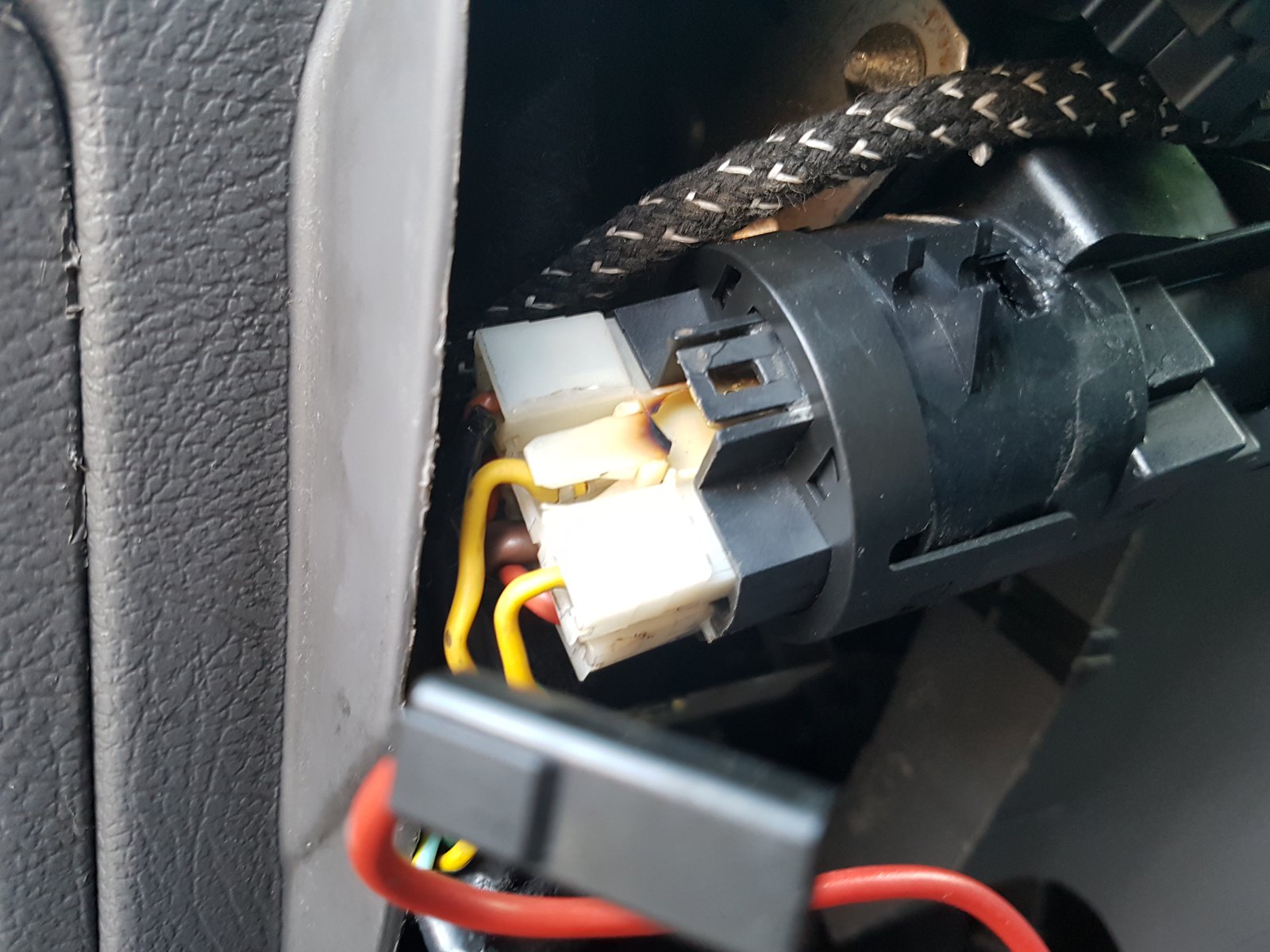

Да сменям ли и бялата клема? Кабелите изглеждат здрави :/
EDIT: Предишният собственик каза, че е правил нещо, но не разбрах точно. Сега вече разбирам, че черната букса в близък план замества изгорялата част от бялата.Последна редакция от StoyanovZ; 05.05.2017, 09:53.Bravo I jtd105
