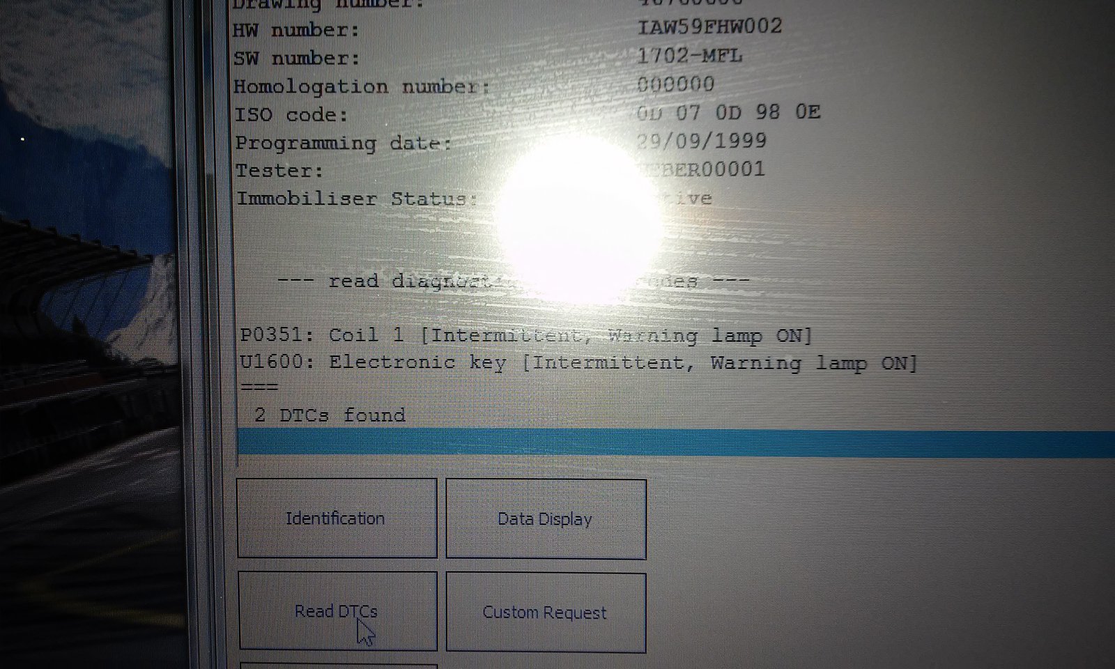

                  Колата е Пунто 2 1.2/60 кончета, на бензин и газ, уредбата е обикновенна.
                  Та питам за грешките от снимката, за лампата ми е ясно, беше преден десен габарит.
                  Симптомите са следните: когато си реши си работи без проблеми, а понякога няма никаква мощност, все едно че е на 2 цилиндъра /сигурно е така от съобщението/. Конкретния ми въпрос е дали е само бобина или може и компа да прави магарии? Имаме идеята да разменим бобините и да види дали ще се промени съобщението от бобина1 на бобина2. Другото което забелязах, че като го запалим не държи сам оборотите, а трябва да му подавам газ докато загрее, нещо става с двигателчето за празен ход или компа не го командва нормално. Притеснява ме повече грешката U1600 предполагам е за имобилайзера.

                      Обаче лампата на имобилайзера винаги си гасне и няма проблем със запалването, после работат му е както я описах.
