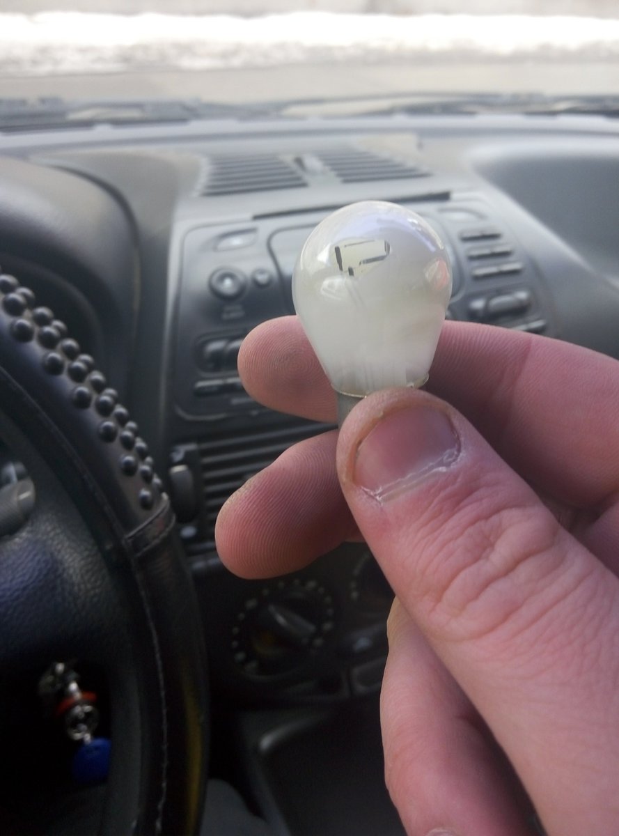

      Да мерси там е било едната е била изгоряла. Смених с ветна ама пак същото и най-накрая видях че стопа единия не е в час... Свети си ама маи едната крушка е изгоряла, защото на другия май святя 3 крушки а на този май само 2.... Не помня колко бяха вътре 2 или 3 крушки... Най горната се свети...
      То като смених на номера взе, че светна и в багажника другата Чудех се какво и е станало ама не съм е пипал, защото си рекох, че трябва да разглобявам цялата кола за нещо което не го полазвам...
        Дам тази крушка не спира и не спира да гори и за зверски..

        Това вече е 3 за няма и два дена след смяна (малко карам)
        Качвам се паля и си е ок... маневра (малка 2 м) на зад спирачка и хоп пак на таблото ми показва че е изгоряла. Заден десен горе стоп/ габарит...
        Този целия стоп вътре е като чисто нов... Левият за сметка на това е целия с окис влизало е вода в него уж го изчистех ама... Да не идва главния сноп (ел. инсталацията) до левия и от там да праща на десния стоп и там от окиси да ми гори или скапани крушки вземам (от лук ойл)
          виж и стоповете и буксите
          някъде прави оттечка -губи се маса
            Имаш предвид самия стоп вътре (шината) и буксата на цялата стоп...
            И на двата ли или само от проблемната страна?
            Аз като си свалях изцяло ги пръсках с контактен спрей и търках окиса (на другия). Освен да фъшна и буксите
              И при мен беше същото и смених целия стоп и сега пей сърце
                Хъм имам аз кола донор....
                  Пробвай с "глупаво" решение на проблема - сложи един LED. Като спре да вали можеш да огледаш някъде да не прави късо или..... изобщо някое кабелкабелче да не прави мизерия.
